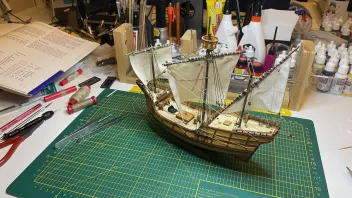

  • Um es gleich vorweg zu nehmen: Ich habe bei weitem nicht alles, was da im Mondfeld-Buch steht, umgesetzt. Das ist mir dann für dieses recht kleine Schiffchen doch zu viel Strippenkram; ich habe Sorge, dass das dann am Ende so gar nicht gut aussieht. Also habe ich an dem Lateinersegel Buline und Gordings weggelassen.

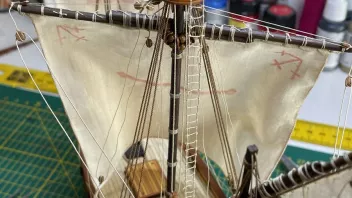

    Die anderen Arbeitstaue sind aber dran, wie ihr euch auf den Bildern überzeugen könnt. Interessant: So ein Lateinersegel fährt gleich zwei Brassenpaare. Zum einen haben wir da die Halsbrassen - die erfüllen die selben Aufgaben wie die Brassen an den Rahsegeln und sitzen an der unteren Rutenspitze. Hier habe ich die leeseitige Brasse nicht gesetzt, sondern nur als Taurolle an Deck liegend dargestellt. Steif gesetzt ist sowieso immer nur die luvseitige Brasse, die an der Leeseite wäre hier nur als Stolperfalle auf dem Achterdeck im Weg. Wird eine Wende gefahren und die Rute umgelegt, kann diese sehr schnell durch den Brassenblock geschoren werden; festgesetzt wird sie einfach nur an der Reling.
    Das zweite Brassenpaar sind die sog. Oberbrassen. Sie diente weniger der Bewegung als der Befestigung der in diesem Bereich doch schon recht schwachen Rute, um diese gegen ein Durchbiegen nach vorn abzusichern. Steifgesetzt wird hier auch nur die Luvbrasse; die Leebrasse flattert da locker rum, würde ansonsten ja auch nur das Segel beim Blähen behindern.
    So, damit ist die Takelage fertig. Jetzt ist noch einiges an Kleinkrams zu tun. Ruderblatt und Anker anbringen, Strickleiter für das Krähennest fertigen, Flaggen setzen, kleine Schönheitsfehler ausbessern - so Sachen eben. Aber in weiter Ferne ist schon Land zu sehen... :sun:

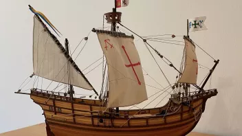

  • Tja, was soll ich sagen... Heute ging alles irgendwie ganz schnell, und plötzlich gab es nichts mehr an der Pinta zu tun. Will sagen: Das erste Schiff der Kolumbusflotte ist fertig. :huzzah:
    Die Anker sind dran, das Ruder ebenso, und die Flaggen sind gesetzt. Die Reling des Achterdecks hat noch zwei kleine Bleispritzen spendiert bekommen. Schließlich fand ich noch ein schmuckes Holzbrettchen, welches ich mal für ein anderes Projekt für einen Modellständer vorgesehen, dann aber verworfen hatte. Von einem Rundstab sägte ich zwei kurze Stückchen ab, feilte in beide auf einer der Schnittflächen eine passende Nut, klebte die zwei Stummelchen auf das Brett und lackierte das Ganze mit mattem Klarlack. Und da steh sie nun, die PINTA:
    Mehr Bilder gibt es gleich in einem neuen Galeriethread.
