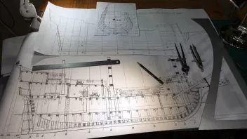

    Zum Projekt: Wer den Mondfeld hat und kennt findet die Pläne dieses Schiffes ganz zu Anfang des Buches. Mondfeld hat hier allem Anschein nach die gleichen, oder sehr ähnliche Unterlagen wie Hoeckel in "Risse von Schiffen des 16. und 17. Jahrhunderts- VEB Hinstorf "verwendet. Ich habe den Hoeckel antiquarisch ( Ausgabe 1973) bekommen.
    Die Pläne sind hier in 1:100 gezeichnet und werden mit Hilfe des Copyshop auf 1:36 ausgedruckt. Den selben Maßstab habe ich bei meinen letzten zwei Modellen auch verwendet und der gibt die Möglichkeit ganz schön mit Details zu arbeiten.
    Zum Schiff selber: Hoeckel bezeichnet das Schiff als "kleines Expeditionsschiff"Golden Hind". Ob Drakes Schiff wirklich in allen Details, wie Dekorationen usw, so aussah weiß niemand. Es scheint aber nach allem Suchen ein ziemlich guter Riß eines für den Schiffbau unter Elizabeth1. typischen Schiffes zu sein.
    Also: nächster Schritt ist das Ausfertigen der Pläne, und dann kann der Rumpf auf Kiel gelegt werden.

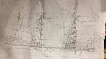

    Bei aller Liebe zur Recherche bleibe ich jetzt grundsätzlich bei den Plänen von Hoeckel / zu Mondfeld.
    Etliche zusätzliche Details werden sich im Bauverlauf ergeben. Auch gibt es an diversen Stellen intensive Diskussionen darüber ob dieser Schiffstyp nun eine Heckgalerie gehabt hat oder nicht. Zudem ist klar, daß es von der drakeschen Golden Hind keine genauen Pläne oder Gemälde gibt. Dieser Plan zeigt mit großer Wahrscheinlichkeit ein für den Verwendungszweck typisches englisches Schiff der damaligen Zeit.
    Auffällig ist bei diesem Schiff, daß es im Unterschied zu überlieferten Frachtschiffen der gleichen Epoche sehr schlank gebaut ist bei einer relativ großen Länge, was ihm eine recht hohe Rumpfgeschwindigkeit gegeben haben dürfte. Das wäre bei Drakes Vorhaben in der "spanischen Welt" sicherlich eine wichtige und wohl auch beabsichtigte Eigenschaft gewesen.

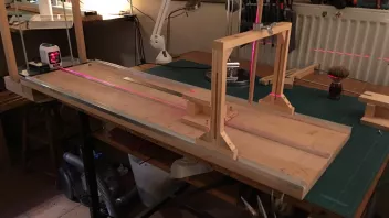

    Vorbereitung der Helling für den Spantgerüstaufbau.

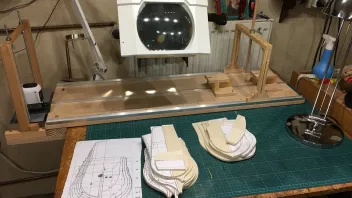

    Die Spantenrohlinge

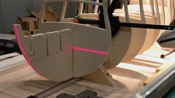

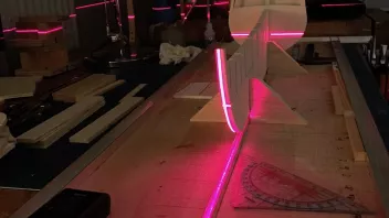

    Ein/Ausrichten der Spanten auf der Kielplatte. Dabei macht sich der Kreuzlinienlaser recht gut.
    Ja,ja, ich weiß Bon-den-Wan. Die Farbe des Lichtstrahles gibt Euch zu denken. Nur denkt an Yodas Worte: sich beugen das Schwert des Shipwrights Willen muß.
    Qualitätssicherung durch das Inspektionspersonal?

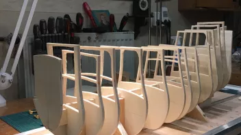

    Das fertig ausgerichtete und mit Verstärkungen eingeleimte Spantengerüst.
