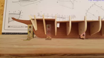

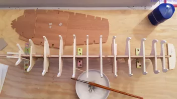

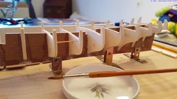

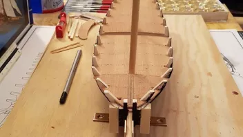

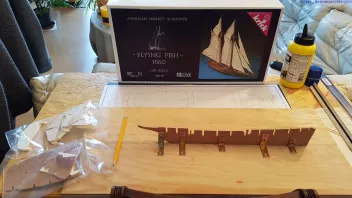

  • 1. Bauabschnitt Kiel in Helling einpassen, Spanten locker setzen und deren Verlauf nötigenfalls korrigieren.

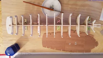

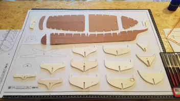

    Gleich vorab und dazu auch die passenden Fotos. Hier stimmte so einiges nicht. Ihr könnt sehen, das direkt zu Beginn Bauplan und Material übereinandergelegt, doch einen ziemlichen Versatz aufwiesen. Dementsprechend vorgewarnt war ich natürlich. Also hier kann ich nicht von M1:1 zwischen Bauplan und Material ausgehen.
    Beim Anpassen der Spanten ist dann gut zu sehen, das viele von ihnen ziemlich weit von SENKRECHT zum Kiel entfernt waren.
    Sie standen einfach schräg.
    Heißt, das hier auf dem Vorwege bereits bei der Herstellung etwas nicht wirklich gut gelaufen ist. Ich war auch bereits durch einen anderen Baubericht vorgewarnt.

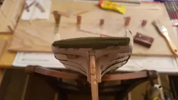

    Weiterhin kann man in der Vorderansicht in Richtung Heck sehr schön den Verlauf der Spanten sehen und hier fällt natürlich gleich SPANT1 ganz vorne auf.
    Er ist auf der Steuerbordseite zu breit und muß dementpsrechend angepasst werden, um einen symetrischen Verlauf beider Seiten von vornherein zu gewährleisten.
    Ich denke, keine große Sache, aber dennoch ärgerlich bei sogenannten, vom Hersteller bezeichneten,TOP Lasergeschnittenen Bausätzen.
    Übrigens, auf den letzten Fotos wollte ich kurz zeigen, das ich die Spanten nochmal mit Wasserverdünntem Holzleim eingepinselt habe, also dort, wo sie Kontakt mit dem Kiel haben.
    Deweiteren habe ich auch mal eine Strakleiste angehalten, nachdem die Spanten verleimt waren, um mir mal den Verlauf der Planken im jetzigen Zustand anzuschauen. Da ist auch einiges an Nacharbeit fällig. Unter anderem ist ein Spant auf der Steuerbordseite nicht bauchig genug, hat also viel zu wenig "Fleisch" und muß, um einen guten Plankenverlauf zu ermöglichen, unterfüttert werden.
    Ihr werdet das dann etwas später im Bautagebuch auch selbst sehen.
    So, das war der Anfang, und ich werde jetzt, wie es meine Lust und auch Zeit zuläßt, aber auf jeden Fall regelmäßig und mit viel Freude, weiterbauen.
    Anbei die Fotos für euch. Sagt mir bitte, ob ihr zuerst Text wollt und dann Fotos, oder Text passend zum Foto. Ich ändere das dann dementsprechend, sofern das machbar ist. Auch sagt mir bitte, ob ihr noch Hintergrundinfos zum 2 Mast Schoner möchtet, also Geschichte ectpp.

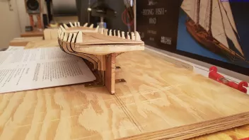

    Auf meinem Foto sehen die bisherigen Mängel vielleicht weniger schlimm aus, jedoch stellt sich die Realität anders dar.
    Das gesamte Baugerippe, also Kiel und Spanten zusammengefaßt "kippt" nach Backbord im mittleren und hinteren Bereich leicht ab, sodaß ich da wirklich gegenarbeiten mußte, damit das Modell nicht schief wird.
    Desweiteren ist die Deckskrümmung so, wie hier an den Spanten gelasert, nicht gleichmäßig, wie auch der Einschubkanal der Spanten ganz zu Anfang bei den meisten viel zu kurz war und von mir verlängert werden mißte, damit die Spanten tief genug kamen.

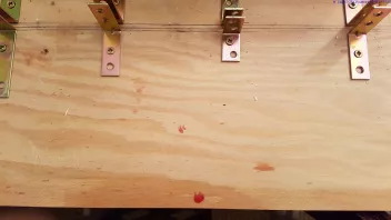

    So, heute kein Baufortschritt. Ich habe mir derbe in den Finger geschnitten. Rechter Mittelfinger glatter Schnitt mit viel nachbluten. Dafür werde ich aber mit dem Kopf weiterarbeiten und die nächsten Schritte durchgehen.
    Danke euch für das Interesse und bleibt gerne bitte dabei. Der Tag wird kommen, wo ich eure Hilfe dringend benötigen werden. Er wird definitiv kommen...:old

    Erstes Blut wurde vergossen....

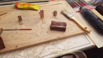

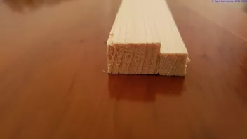

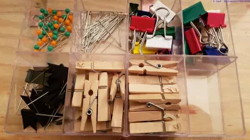

    Heute im 1€ Shop gefunden und gleich gekauft.
    1. Kleine Wäscheklammern. Waren mit Zahlen von 1-24 beklebt..jetzt nicht mehr...chainsaw
    2. Ebenfalls im 1€ Shop die kleinen bunten Klammern, wenn alles andere nicht mehr in den Zwischenraum passt. Auch gekauft...

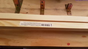

    Vierkantleisten besorgt..(bevor mich Angarvater darauf hingewiesen hatte...Eeeehrlich...Stand bereits auf meiner "to do" Listegrumble

    Deweiteren mußte ich andere Vierkantleisten für die Spant/Rumpfverstärkung besorgen, denn, wie ihr sehen könnt, ist die linke Variante für den Modellmaßstab viel zu überdimensioniert.

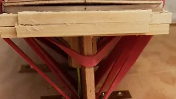

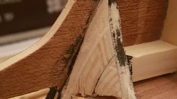

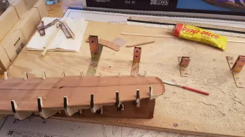

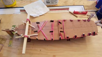

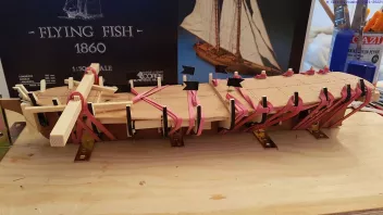

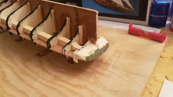

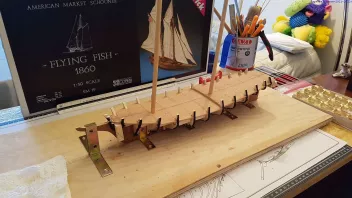

    ...wie hier gut zu sehen, wurden die Rumpfverstärkungen sowohl horizontal, als auch vertikal eingepasst. Desweiteren die Außenseiten aller Spanten geschwärzt, um später den Strak Verlauf besser überprüfen zu können. Ebenso wurden alle 3 Deckplatten mit Deckskrümmung eingepasst, verklebt und für 24 Std. mit Unterstützung von Decksnägeln und starken Gummibändern aushärten lassen.
    Auch wurden im Bug und Heckbereich bereits "Füllungen" großzügig eingepaßt, die, wie sie wissen, den späteren Verlauf der Beplankung gerade in diesen " sensiblen" Bereichen positiv in Form und Haltbarkeit beeinflussen sollen.
    Bei der Nagelung wurde übertrieben...ich weiß, aber.....wer hat der hat und wer kann, der kann...schadet ja nicht.... :D
    Werftbetrieb gestartet für 2-Mast Schoner "Flying Fisch" M1:50. Baumaterial und tüchtige Handwerker für den Start des Projektes nun in ausreichender Menge/Anzahl vorhanden. 3 Fässer Rum haben sich bereits eingefunden, um die Arbeitsmoral in die richtigen Bahnen zu lenken. Nach Schichtende versteht sich!beer

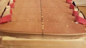

  • Es geht weiter....

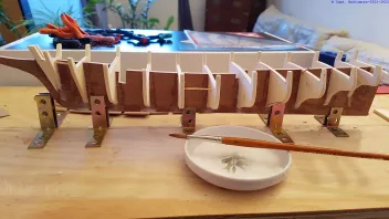

    ...mit ein paar Eindrücken, nach Entfernen der Gummis und Nägel.
    Der Deckverlauf ist perfekt, was ich wirklich wichtig finde, denn die Deckswölbung beidseitig ist mMn ein wichtiges "Detail", das man auch dementsprechend nicht vernachlässigen sollte.
    Auch kann man nun die vorderen, und auch das hintere, Füllhözer gut erkennen. Auch überdimensioniert, was meine Werftarbeiter, Zimmerleute, im Nachhinein auch einiges an Mehrarbeit gekostet hat. Ich hatte es so angeordnet und sie nahmen es ohne Murren hin, wofür sie von mir im Nachhinein eine Extra Ration meines besten Rum erhielten. Das war ich ihnen schuldig.

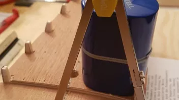

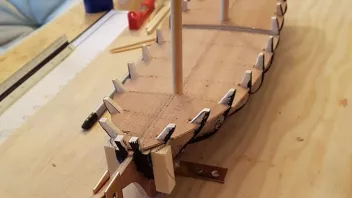

  • Desweiteren....

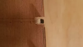

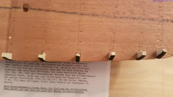

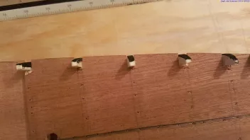

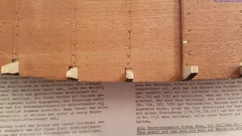

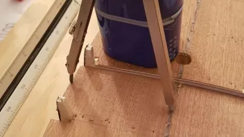

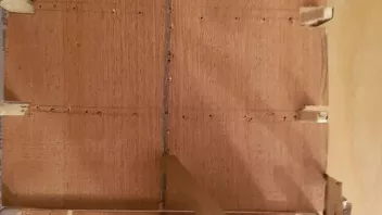

    habe ich mit einem Zirkel geprüft, ob die Decksbreite auf beiden Seiten des Schiffes gleich sind.
    Das war leider nicht der Fall. fiefie
    Wie man in der Draufsicht gut sehen kann, verläuft die Steuerbordseite an einigen Stellen längs des gesamten Rumpfs alles andere als perfekt zur Spantenbreite, was mir nun für das weitere Vorgehen etwas Kopfzerbrechen bereitet. .
    Aber..sehen Sie selbst...
    Die Backbordseite ist in Ordnung
    Frage an die geschätzten Zuseher....." Orientiere ich mich nun an der Decksbreite, oder passe ich das Deck an die Spantenbreite an?
    Was bedeuten würde, auch auf Backbord die Spanten verjüngen zu müssen.
    Nach meinem Dafürhalten, sollte ich mich an die Vorgabe der Deckplatten halten, und die Spanten anpassen. Das erscheint mir 1. richtiger und zweitens auch einfacher.
    Wer weiß Rat??? :hmm::hmm::hmm:

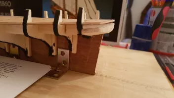

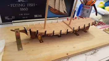

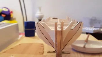

  • und weiter geht es.....

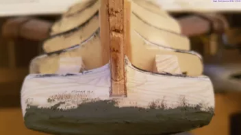

    heute dann die ersten Schleifarbeiten , was mit einer ziemlichen Menge "Sauerei" endete und sich nicht so einfach darstellte, wie von mir gedacht.
    Schön zu sehen ist die "Sauerei" auf der Werft und der derzeitige IST Zustand der Füllklötze achtern und am Bug.
    Die Backbordseite am Bug ist soweit angepasst und das Heck ist mir auch ganz gut gelungen. Ich mußte jedoch auch mit etwas Holzspachtel arbeiten, um den nächsten Arbeitsschritt, das Anbringen des Heckspiegel Stückes im späteren Verlauf besser bewerkstelligen zu können.
    Und der Bug.....
    Morgen werden meine Zimmerleute weiter an der Fertigstellung des Rumpfgerippes arbeiten, sodaß ich guter Hoffnung bin, spätestens in der nächsten Woche mit der Erstbeplankung beginnen zu können.
    Bis dahin freue ich mich über jede gute Kritik, Anregung, Lob ectpp. Spart nicht damit!!

  • Moin Captain,
    bei Dir herrscht ja Hochbetrieb auf der Werft. Bravo.
    Zitat
    Wer weiß Rat?
    Ich vermute, dass du das Deck nicht sauber mittig verlegt hast. Aber erkennen kann ich das auf Deinen Bildern nicht.
    Bevor du weiterbaust, solltest Du die Symmetrie Deines Rumpfes mit der Schieblehre prüfen. Passen die Spanten oder passt das Deck?
    Passen die Spanten, nutze diese, passen das Deck halte dieses an.
    Ich würde noch minedest einen weiteren Zwischenraum an Bug und Heck füllen. Dann wird das Beplanken deutlich leichter.
