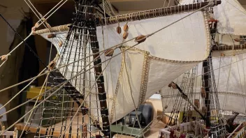

    Nachdem ich heute das Groß mit Geitauen, Brassen, Schoten und Halsen versehen hatte habe ich einfach mal nur so das Segel aufgegeit. Und so sieht das dann aus.
    Das sieht für mich recht ordentlich aus, und ich überlege, ob ich das so lasse. Natürlich kommen noch die Bulinen und Gordingen dran.

    Das Groß bleibt in der Situation des Segelsetzens.
    Sehr ungewöhnlich war beim Takeln des Segels, daß z.B. die Bulinen lose herumhängen.

    Beim werkeln ist mir erst klar geworden, daß man zu der Zeit die Segel nicht reffen konnte, da es noch keine Reffbändsel gab. Nur die Flächen der Untersegel konnte verkleinert werden in dem man das Bonett abtakelte. Oder eben ganze Segel aufgeite und unterschlug. Beim setzen waren das dann immer die ganzen Lappen, die, auf diversen Bildern gut zu sehen, sofort vom Wind aufgeblasen wurden. Erst wenn die Rah dann aufgeholt war konnten Halsen und Schoten getrimmt werden.

    Hmm, ich habe also jetzt so ein paar Teile probeweise montiert und dann mal das Segel aufgeheisst. Ergebnis: funktioniert so einfach nicht. Insbesondere geht das bei den sehr trapezförmigen Marssegeln nicht. Klar, wenn die Segel nur sehr schwach konisch zugeschnitten sind ( a la Holländer) geht das auch ohne weiteres, aber eben kaum bei den englischen Segeln der Tudorzeit. Außerdem braucht man die Spruten dann ganz und gar nicht.
    Spannend war, daß ich, nachdem ich im Anderson etliche Seiten über diese Dinger teilweise mehrfach gelesen habe, lese, daß Anderson selber schreibt, daß ihm nicht klar ist wie das funktionierte oder ob es das Überhaut so gegeben hat. crazy dash grumble :hmm:
    Folglich bekommen meine Segel Geitaue und ggf. noch zwei Bauchgordinge, und gut is es!
