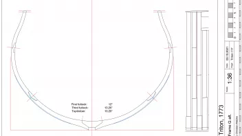

    2. Spantzeichnungen
    Beim Aussägen der Spanten von Hand bin ich ursrpünglich von einer Bautoleranz von +/- 1mm ausgegangen. Für die Spantsärke sind in der Literatur nur wenige Maße angegeben. Alle übrigen Werte müssen interpoliert werden. Bei der genannten Bautoleranz reicht es aus, die Linien mit einer Genauigkeit von +/- 2/10mm zu zeichnen.
    Mit meinem neuen Spielzeug kann ich deutlich genauer arbeiten und muss daher später weniger schleifen. Allerdings müssen die Zeichnungen die höhere Genauigkeit auch unterstützen. Also musste ich noch einmal zurück an mein CAD und meine Spantzeichnungen anpassen.
    Mittlerweile habe ich alle Parallelspanten neu gezeichnet:
    Nach Fertigstellung der Kantspanten, kann ich anfangen, die Bauteilzeichnungen für die CNC-Fräse abzuleiten.

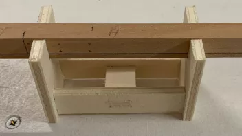

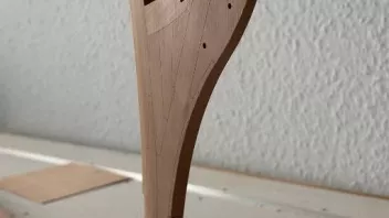

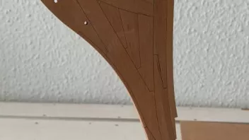

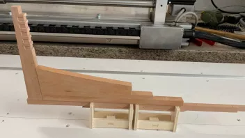

  • Da ich den letzten Kiel beim Anlegen der Sponung gekillt habe -der Grund für die lange Pause-, muss ich einen neuen Kiel bauen.
    Da sich die Vorgehensweise nicht großartig im Vergleich zum bereits beschriebenen ändert, zeige ich Euch nur Anpassungen, die ich vorgenommen habe. Mit Hilfe der CNC lassen sich leicht, schnell und präzise kleine Hilfskonstruktionen bauen, die den Bau des Modells erleichtern.
    Diese kleine Konstruktion habe ich zum Ankleben des falschen Kiels verwendet. So schnell und präzise habe ich das früher nicht hinbekommen.

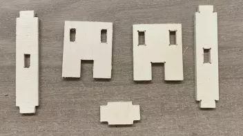

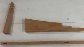

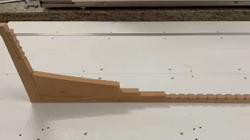

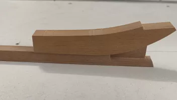

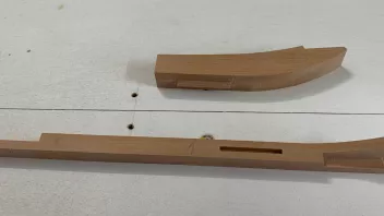

  • Als nächstes habe ich nach einer Lösung für die Konstruktion des hinteren Totholzes und vor allem für eine stabile Verbindung zwischen den relativ massiven Bauteilen und dem Kiel gesucht. Die Drahtstifte, die ich bisher beim Steven verwendet habe, waren nicht der Weisheit letzter Schluss.
    Aber auch hier bietet das Vorbild eine Lösung. In "Building the wooden fighting ships" von J. Dodds ist eine Zeichnung abgedruckt die eine Nut und Feder-Verbindung beim Achtersteven zeigt. Für die Verbindung des Deadwoods habe ich bisher keinen Hinweis gefunden; da das Detail unsichtbar ist, ist modellbauerische Freiheit erlaubt.
    Zuerst habe ich das Verfahren am Apron (vorderes Totholz) getestet. Beim Fräsen des Bauteils habe ich den Zapfen gefräst. Für das Kielsegment wurde zuerst eine Hilfskonstruktion gebaut, um anschließend die Nut fräsen zu können. Das Ergebnis stimmt auf jeden Fall schon mal zuversichtlich.
    Als nächstes wurde das Verfahren beim hinteren Totholz und beim Achtersteven angewendet. Hier zeicht sich, dass es besser ist für das Totholz zwei Federn zu fräsen, um das Bauteil so mittig und parallel wie möglich am Kiel ausrichten zu können.
    Die kleinen waagerechten Riefen entstehen beim Fräsen der Haltenasen; sie sind nach dem Verleimen der Bauteile nicht sichtbar, bzw. müssen an den sichtbaren Kanten verschliffen werden.

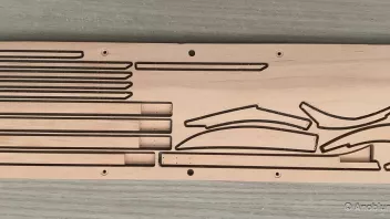

    Extra für unseren Admiral, Peter_H und allen anderen "Kiel-Fetischisten"roflhabe ich die vorbereiteten Bauteile zusammengestellt. Den fehlenden Vordersteven müsst ihr Euch aus Beitrag 42 dazudenken. Die Bilder (oder besser gesagt die Bauteile) motivieren zum Weiterbauen.
    Als nächstes muss ich mir eine Lösung für das Fräsen (Vorbereiten) der Sponung und der 3D-Form der Tothölzer überlegen. Da meine Zeichnungen nur in 2D vorliegen, ist für das Endergebnis Handarbeit angesagt.
    Auch muss ich noch einen Testspant bauen, um mehr Gefühl für die nötigen Toleranzen zu bekommen. Bisher habe ich mit 5/100 mm für das Verleimen gerechnet, was sich beim Zusammenbau des hinteren Totholzes, als zu gering erwiesen hat. Die bisherigen Arbeitsschritte zeigen, das 1/10mm realistischer ist.

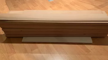

  • Diese Woche ereichte das Werftgelände eine dringend benötigte Lieferung.
    Das Birnenholz hat eine sehr gute Qualität und die durch die Admiralität genehmigte Menge sollte für den Bau des Spantgerüsts ausreichend sein.

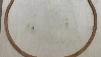

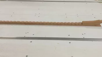

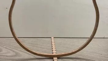

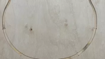

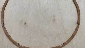

  • Bevor es richtig losgehen kann, musste ich noch ausprobieren, wie sich mit der neuen Technik Spanten bauen lassen. Bei früheren Versuchen hatte ich die Spanten mit Übermaß ausgesägt, vorsichtig angepasst und auf einer Schablone zusammengeklebt. Für die Darstellung eines Versatzes habe ich unter die Spanten Kunsttoff- oder Kartonplättchen gelegt.
    Anstelle der Papierschablone habe ich eine Schablone in eine Sperrholzplatte gefräst. Diese enthält direkt die benötigten Tiefen für den Versatz der einzelnen Futtocks.
    Alle Spantbauteile werde ebenfalls in der benötigten Stärke aus einem Brett gefräst, versäubert und in die Schablone eingepasst. (Für den Test habe ich eine alte 6.5mm Birnenplatte, die durch die Streifen im Holz zur Darstellung eines Tigers aber nicht für ein Schiffsmodell geeignet ist verwendet. Spant 0 wird für das Modell ca 2mm breiter.)
    Als nächstes wurden die chocks (Kalben) angepasst und eingeleimt.
    Als Ergbenis erhält man einen formgetreuen und deutlich stabileren Spant als in konventioneller Bauweise, da die einzelnen Bauteile fast fugenlos zusammenpassen. Ein Versatz von ca 0.25mm (0.5'' im Original) ist noch problemlos darstellbar. Damit ergibt sich auch die minimale Toleranz beim Bau des Modells.
    Damit sind alle Vorbereitungen und Tests abgeschlossen. Die Testphase war zwar, als ich Weihnachten gestartet bin, nicht geplant, doch musste ich einige Abläufe an mein neues Spielzeug anpassen. Auch bietet mir die Fräse neue Möglichkeiten, die ich mit meinen handwerklichen Fähigkeiten anders nicht umsetzen könnte.
