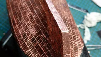

  • Auf dem vorletzten Foto erkennt man auch wunderbar, wie die Kupferne auf englischen Schiffen Ende des 18. Jh. ausgeführt wurde. Es gibt keine Kupferplatten parallel zur Wasserlinie. Die Platten wurden an der WL geschnitten und dann die Kante mit einer Holzleiste gesichert.
    Bist Du sicher, dass Du die Platten am Heck nicht durchgehend auf Stoßkleben kannst? Deine Ausführung finde ich ansonsten sehr schön.

    @ Speedy Der Hauptgrund von achtern nach vorn zu Beplatten, möglichst überlappend , liegt darin, daß
    man bei Grundberührung oder Anlegen gelegentlich noch Fahrt im Schiff hat und der Rumpf dann auch mal am Bollwerk langschrappt. Wenn da die Überstände bei umgekehrter Beplattung sehr unsanften Kontakt bekommen werden die Vorderkannten (Überstände) ziemlich schnell abgeschält. M.E. ist der höhere Strömungswiderstand nicht wesentlich, da er bei den doch recht langsamen Verdrängern relativ gering sein dürfte.
  • Das mit dem Strömungswiderstand meinte ich nicht im Bezug auf die Geschwindigkeit, sondern auf die stärkere Abnutzung der Platten.

  • Die Frage ist ja auch immer, wie man manche Details vom Original ins Model bringt.Die Platten wurden im Original über einer Segeltuchlage auf die Bordwand genagelt.
    Da kommen wir an die Grenzen. Wie dick war die Kupferplatte? 5mm?10mm?
    Das im Maßstab 1:48 oder 1/64 wird verdammt dünn. Dann die Nagelköpfe und überlappung darzustellen wird haarig.
    Bei den Platikmodellbauern kommen wir dann zu den Nietenzählern die ein Modell runtermachen, weil die Seite eines Panzers nur noch 38 statt 39 nieten zeigt....
    Ich würde den Überstand als unpraktikabel weglassen oder hoffen, das irgendwer Platten mit dem Überstand rausbringt...
  • Als ich meine Mercury gekupfert habe, habe ich vorher auch viel recherchiert und hinsichtlich Größe und Dicke geschaut. Ok, die Dicke war bei mir kein Problem, ich habe ja auch Kupferfolie genommen. Da konnte ich das Überlappen gut und auch glaubhaft darstellen. Allerdings sind meine Platten bezogen auf den Maßstab zu klein. Das heißt, ich hab mir mehr Arbeit gemacht als nötig. :whistling: Nun ja, die mitgelieferte Folie war nun mal so breit, und die Qualität war echt gut. Wenn man denn überlappend kupfert, ist klar, dass man von unten und hinten nach oben und vorn kupfert. Inwieweit dann der obere Abschluss durch eine glatte Reihe von Kupferplatten oder durch ein Barkholz gemacht wird, ist von Schiffstyp und Epoche unterschiedlich; ich glaube auch, dass es da keine strengen Normen gab.
    Und am Ende, wenn das Modell fertig ist und nicht gerade in 1,50 m Höhe steht, sieht man von der Kupferung auch nicht mehr so viel. :D

    Nach der meditativen "Arbeit" des Kupferplattenklebens, ist dieses nun vollbracht. :thumbup:
    Je länger dieses dauerte, desto besser wurde es.
    Die Bounty kann kommen ;)
    Die Abschlussleiste ist auch dran und dann wurde abgeklebt und lackiert.
    Die Platten werde ich patinieren , so glänzend mag ich ja gar nicht ;)

  • Das sieht toll aus, Glückwunsch! Ansonsten rate ich zur Geduld: Der Glanz ist schneller weg als du denkst, im Nu zieht das Kupfer einen ersten leichten Hauch Grünspan an. Und wenn es so ist wie du es willst, einfach mit Zaponlack überstreichen, dann hast du den Farbton erst einmal für sehr, sehr lange konserviert. Mit den Jahren wird es dann dennoch nachdunkeln mit leichtem Grünstich, aber wiederum sehr langsam.
  • Die Kupferung sieht prima aus. Du solltest das Ganze noch mit einer dünnen Schicht Lack überziehen, um Fingerabdrücke zu vermeiden. Ich würde nicht auf Grünspan warten. Unter Wasser kann er sich nicht bilden.
  • Well done,Sir!
    Ich habe weder bei der Pegasus noch der Agamemnon an der Kupferung nach Fertigstellung etwas mit der Oberfläche gemacht. Beide Unterwasserschiffe sind im Lauf der Jahre einfach nur erst matt und dann dunkel geworden. Wie ich inzwischen auf etlichen Reisen sah entspricht das näherungsweise der Alterungsfarbe manches alten Schiffes das noch fährt.
    Interessanterweise schreibt schon zu Mondfeld, daß sinnvoll ist die Kupferung in Ruhe zulassen und die Zeit ihre Arbeit des Nachdunkelns machen zu lassen.
    Grünspan setzen die Kupferplatten nur an, wenn sie sehr lange im Trockendock dem Wetter ausgesetzt sind. Dieses schöne Grün, daß man ja auch von Turmdächern kennt wird bei denen ja von den Dachdecker mittels Säurebearbeitung nach Neueindeckung beschleunigt hervorgerufen.
  • Ich habe folgende Erfahrungen gemacht: als ich bei der Mercury probeweise das Ruderblatt als erstes gekupfert habe, war ich nach knapp 3 Wochen erstaunt, wie schnell das dunkel angelaufen ist - und eben auch mit einem leichten Hauch Grün dabei. =O
    Aber es stimmt schon: Im Wasser wird das Kupfer eben nicht grün, wie man z.b. sehr schön an der Gotland sieht, die ich schon mehrfach in ihrem Heimathafen Kappeln im Rahmen des Frühjahrssegelns bestaunen durfte:
