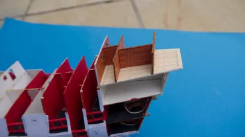

  • So Freunde,
    nun war zunächst einmal die Überlegung, wie gehe ich mit den Kanonen um, die in das Schiffsinnere kommen. Zunächst einmal nahm ich mit die 4 Kanonen im Heck vor. Hier waren die großen Kanonen angezeigt. Oben kamen gemäß Bauanleitung 2 mal die Kanonen Teile Nr. 277 und unten 2 x die Teile Nummer 274 in Frage. Da diese Kanonen im Schiffsinneren liegen und daher kaum zu sehen sind, habe ich beschlossen hier die Brooktaue anzubringen und nicht mehr. Das könnt Ihr auf den Bildern sehen. Nach der Anbringung habe ich festgestellt, dass auch von diesen Brooktauen überhaupt nichts durch die Luken zu sehen ist und so werde ich die weiteren Kanonen im völligen Schiffsinnern nicht takeln.
    Gruß
    Fritz

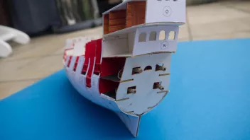

  • Ihr Lieben,
    nun nahm ich mir den oberen Teil des Heckaufbaus vor. Bevor hier die 1. Bordwand auf zu bringen ist, muss erst einmal noch einiges angebaut werden. So ist zunächst einmal des Deckteil 1 und 1a anzubringen. Vorher sind diese Teile zunächst auf 0,5mm zu verstärken und es muss der Mastloch ausgeschnitten werden. Dasselbe geschieht mit dem obere Heckdeck 79 und 79a.
    Dann sind diese Teile nach dem leichten Vorbiegen übereinander anzubringen . Vorher habe ich natürlich die Beplankungsfugen wieder vorsichtig gerillt. Dies habe ich natürlich bei allen Plankenverläufen vor. Das Bild 2 zeigt die Teile, die alle für diese Bauschritte notwendig sind.
    Dann wurden die Wandteile 35, 36. 36a, 37, 37a, 38, 38a und 39, 39a in den Planken vor gerillt und alle bis auf Teil 35 auf 0,5 mm gerillt und natürlich ausgeschnitten und die Fenster ausgestochen. Zusätzlich wurde noch das Spantenteil O ausgeschnitten, da dieses im Spanten-Lasercut natürlich auch fehlt. Vorher musste es auf 1 mm verstärkt werden.
    Dann wurde zunächst das Deck und die Wand 35 aufgeklebt. Es folgten die Wände 36 – 39 nachdem sie mit den Rückseiten mit der jeweiligen Nummer mit a zusammengefügt waren.
    Gruß
    Fritz

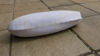

  • Hallo Freunde,
    nun ging es daran den Rumpf zu spachteln, da doch erhebliche Spalten bestehen geblieben sind und das Niveau auch nicht immer perfekt ist. Das Ergebnis seht Ihr in den Bildern. Ich muss sagen, dass die vorherigen Schiffe von Shipyard nicht solch einen Aufwand erforderten. Im ersten Bild zeigt sich noch,als recht gut das Innere des Heckteiles.
    Gruß
    Fritz

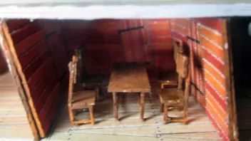

  • So,
    als nächstes kommt ein etwas an die Reihe, das später kaum zu erblicken ist, allerhöchsten kann man es dann erahnen. Es handelt sich um einen Tisch mit 4 Stühlen. Die Teile dafür finden sich zusätzlich im Lasercutsatz, sind aber auch auf dem Bogen vorhanden. Sie werden zusammengesetzt, braun gestrichen (Bild 1 und 2)
    und an Ort und Stelle (Bild 3 bis 6).
    Gruß
    Fritz
    Edited once, last by Bonden (February 5, 2016 at 10:40 PM).

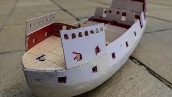

  • Liebe Freunde,
    nun ging es ans Bugkastell. Hier musste zunächst das Deck 27 mit 27a angebracht werden. Es wurde genauso vorbereitet, wie die anderen Decks und passte seht gut zwischen die Bordwände. Dann wurde die Innenschanz 63p und l nach Verdickung auf 1 mm angebracht und nach vorne und hinten wurde das Ganze mit den Wänden 62 (1.0 mm) und 31a abgeschlossen.
    Gruß
    Fritz
    Edited 2 times, last by Bonden (February 5, 2016 at 10:38 PM).
