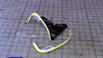

    Und nun kommt die Lösung: Ganz ehrlich, ich wälze schon einige Zeit erhebliche Zweifel, ob so eine 6-Rate-Fregatte wirklich derartig überladen mit Gold und Schnitzwerk war. Ich glaube das nicht wirklich. Das scheint mir so eine Macke von Shipyard zu sein - ihre Enterprize sieht in der Hinsicht genauso aus. Und als ich neulich mal wieder DEN Film gesehen habe, fiel mir sofort die schlichte Eleganz der Surprise gegenüber der Mercury auf.
    Selbst die Victory hat solchen Firlefanz nicht.
    Also werde ich alle diese blau-goldigen Streifen in kuscheliges Schwarz kleiden! :D Ich bin mir sicher, dass mir die Mercury dann noch viel besser gefällt. Diese bedruckten Teile haben mir irgendwie nie so hundertprozentig gefallen, und alle Versuche, sie mir selbst schön zu reden, haben nicht wirklich geholfen. Insofern kann die untere Heckpartie auch schon mal zittern!

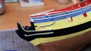

    So, es ist vollbracht. Alle Bereiche, die für bedruckte blau-goldig gemusterte Teile vorgesehen waren, wurden geschwärzt. Das schaut momentan noch gruselig aus, da ja noch die Zierleisten (nennt man die da oben auch Barkhölzer? Nee, oder?) fehlen.
    Dann habe ich weiter am Galion gearbeitet:
    Die beiden Galionsregeln bestehen aus je 6 Einzelteilen. Immerhin war die Galionsgräting als ganzes Teil vorhanden.

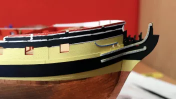

    An Backbord habe ich im Bugbereich jetzt die ersten Leisten angebracht. Außerdem wurden die bedruckten Zierstreifen auf den Kanten der beiden Schloiknie überstrichen. Dann habe ich die Galionsgräting mit den Galionsregeln aufgesetzt, und Freund Freddy durfte mal wieder auf seinen künftigen Stammsitz.
    Was noch fehlt, sind die Galionssimse und die Galionsspanten, deshalb ist das Grätingteil auch nur erst aufgesteckt und noch nicht verleimt.

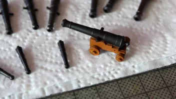

    Irgendwann muss ich ja mal anfangen mit dem Kanonentakeln. Schließlich will ich ja bald das Vor- und Achterdeck schließen, und das geht nun mal nicht, bevor die Geschütze am richtigen Platz sind.
    Dem Bausatz liegen ja Messingrohre in drei verschiedenen Größen bei. Da sind 24 Neunpfünder, 6 Dreipfünder sowie 12 kleine Drehbassen. (Die 4 Karronaden sind aus Plastik - schade. Da muss ich mal sehen, wie ich die dann so anmale, dass sie zu den anderen Rohren passen.)
    Ein erster Akt war, die Schildzapfen durch die Rohre zu bekommen. Bei den Dreipfündern war das kein Problem, aber bei den großen Wummen musste ich wirklich jede Bohrung nacharbeiten. Aber dann war es geschafft:

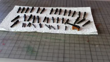

    So goldig glänzend können die natürlich nicht bleiben. Also kamen die Teile ins Brünierbad. Ich verwende Brünierbeize von Fohrmann; die gibt es aktuell nicht mehr im Handel, schade, denn ich bin recht zufrieden mit dem Zeug. Das Ergebnis sieht dann so aus:
    Und eins der Rohre mal probeweise auf eine Lafette gesetzt macht einen soliden Eindruck:
    Nun habe ich die erste Lafette getakelt. Von der Fummelei habe ich leider keine Bilder; ich war so vertieft in die Arbeit, dass ich völlig vergessen habe, Fotopausen zu machen. Das erste Geschütz wollte ich funktionsfähig takeln - schaut selbst:

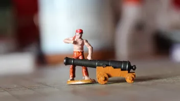

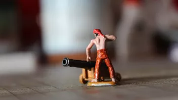

    In dieser Position ist das Geschütz zum Feuern bereit. Was passiert beim Abfeuern? Das Geschütz macht durch den Rückstoß einen gewaltigen Satz nach hinten. Das Brooktau, das ist das dicke Tau, welches um das Rohrende gewickelt ist, verhindert, dass die Lafette samt Rohr ausbricht und schlimmstenfalls die gegenüberliegende Bordwand zerschlägt und auf Nimmerwiedersehen im Meer verschwindet. Das Brooktau muss so bemessen sein, dass, wenn das Geschütz mittels des Rückholtakels - das ist das am Ende der Lafette angebrachte Tau, welches durch zwei einfache Blöcke geschoren wird - nach binnenbords gezogen wird, genügend Platz bleibt, um neu zu laden. Wie man sieht, klappt das hier:
    Zugegeben, der Loader muss sich mit dem Ladestock aus der Stückpforte lehnen, um seinen Job zu machen, und er kann nur hoffen, dass ihm der Ladestock nicht runterfällt, aber das war nun mal gängige Praxis damals.
    So ganz zufrieden bin ich noch nicht mit; aber da dieses Geschütz ja später unter dem Vordeck verschwindet, lasse ich es so. Natürlich werde ich die Lafette noch sehr fest arretieren, damit mir das Geschütz nicht nach innen abhaut, wenn ich beim weiteren Bau mal aus Versehen von außen gegen das vorstehende Rohr drücke.

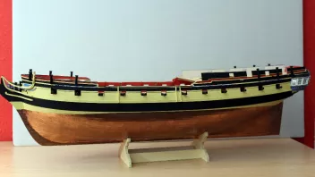

    Bei diesem Arbeitsstand ging es heute weiter:
    Manchmal hilft es, über einmal Geplantes nochmal nachzudenken. Und so verwarf ich mein Vorhaben, nach dem Einsetzen der vier Geschütze im Bugbereich das Vordeck zu schließen. Stattdessen werde ich jetzt sämtliche Kanonen auf dem Hauptdeck takeln und anbringen und erst dann Vor- und Achterdeck schließen. Das ist besonders der Vorsicht geschuldet: Angenommen, ich versaue aus irgend einem Grund eine Lafette im auch später noch sichtbaren Bereich. Kann ja passieren. Jetzt habe ich die Möglichkeit, sie gegen eine andere auszutauschen und dann eben bei einem Geschütz unter Deck zu mogeln; sind die beiden Decks geschlossen, geht das nicht mehr. Außerdem hat Serienproduktion auch was, man hat recht schnell ein gewisses Arbeitsschema, und es geht immer flotter von der Hand. Also habe ich heute Akkordarbeit geleistet und 20 Lafetten am Stück produziert. (Oh je, und das am Sonntag - hoffentlich kriegt das die Gewerkschaft nicht mit! :D)

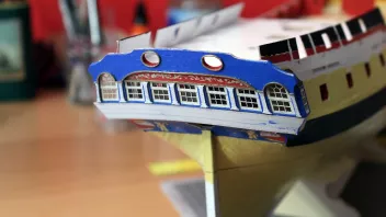

    Der bisherige Arbeitsstand am Heck sah ja so aus:
    Ich habe nochmal über die Ausschneideteile nachgedacht, die an das Heck sollen. Eins ist ja schon dran, wie man oben sieht, und es schaut gut aus. Dann habe ich ein paar Proben gemacht, um speziell das Teil mit dem Namenszug selbst herzustellen, habe das dann verworfen. Und so sah dann der Zwischenstand aus:
    Ich fand es gut und habe also weitergemacht. Am Heck und den Seitengalerien waren noch einige Zierleisten anzubringen, zwischen den Fenstern der Seitengalerien noch säulenartige Balken. Und all die Teile mussten ja vorher noch angemalt werden. Zum Schluss kamen dann die dem Baukasten beiliegenden Zierteile dran, und jetzt glänzt die Heckpartie in all ihrer Schönheit:

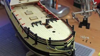

    Nun können also die beiden Teile des inneren Schanzkleides angebracht werden, natürlich nicht ohne sie vorher fein anzumalen:
    Dann die Reling drauf, und schon sieht es besser aus!
    In die Öffnungen kommen dann später noch die Timberheads, also Poller, an denen später diverses Tauwerk befestigt wird. (Mit Blick in den Takelplan wird mir jetzt schon ganz anders...)

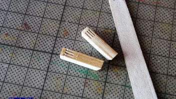

    Heute waren es zwei Nagelbänke auf dem Vordeck. Hier die Teile dafür, schon gedoppelt und mit ersten Steckproben:
    Hier wurden die ersten Belegnägel eingesteckt:
    Die Belegnägel, die dem Baukasten beiliegen, sind aus Messing und, wie ich finde, wunderbar gearbeitet. Kein Vergleich mit diesen dicken, pummeligen Coffeenägeln, die es da von Krick und anderen Anbietern gibt. Im Makro erkennt man das gut:
    Tja, und dann sind die beiden Teile auch schon fertig! Ich habe sie hier mal auf ihren späteren Platz gestellt, aber natürlich noch nicht festgeklebt, jetzt brauche ich noch Platz und Bewegungsfreiheit.

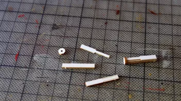

    Nun war eine Entscheidung zu treffen, wie ich die Speichen herstelle. Dem Baukasten liegen zwei Drahtrollen verschiedener Stärke bei. Damit werden dann später z.B. die Püttingseisen oder auch die Halterungen für die Finkennetze hergestellt. Aber für die Speichen des Ruderstandes wollte ich keinen Draht nehmen - zu groß die Gefahr, dass er eben doch nicht ganz grade bleibt beim Verarbeiten. Aber da ich mein Geld mit einer Arbeit verdiene, bei der man durchaus ganz normale Oberhemden trägt, habe ich jede Menge dieser Nadeln, die immer in großer Zahl in den Teilen versteckt sind, wenn man sie neu kauft. Als ordentlicher Modellbauer hebt man solche Teile IMMER auf! :D Und richtig - das sind ideale Speichen!
    Zugegeben, etwas lang, aber dafür gibt es ja den Kollegen Seitenschneider. Ich hatte kurz überlegt, ob ich die Nadelköpfe gleich als Oberteil der Speichen nutze, denn die müssen ja am Ende ähnlich wie die Belegnägel ein wenig "knubbelig" aussehen - aber das war mir dann doch zu dick. Also wurden sie am oberen Ende gekürzt. (Wie ich diese "Knubbeligkeit" realisiert habe, zeige ich im nächsten Posting.)
    Die Nabenplatte muss man dabei mit einem gesunden Augenmaß anpassen, was aber gut gelingt, wenn man mit den beiden jeweils sich gegenüberliegenden Radspeichen beginnt.
    Sind alle Speichen montiert - zum Einkleben benutze ich Ponal Turbokleber - kommt die zweite Nabenplatte drauf, und schon sieht es nach einem Steuerrad aus:

    Kleines Update: Die Backbordseite hat jetzt auf dem Hauptdeck alle Geschütze an Ort und Stelle. Bei den beiden hinteren Kanonen, die später unter dem Achterdeck gar nicht mehr zu sehen sind (bis auf die rausschauenden Rohre) habe ich zugegebenermaßen gemogelt und auf eine komplette Takelung verzichtet. Aber sie sind auf jeden Fall ordentlich mit einem Brooktau gesichert - das hatte sich am Bug schon bezahlt gemacht: Beim Bauen habe ich dort aus Versehen ein Geschütz aus der Lafette gerissen - wäre es nicht mit dem Brooktau gesichert gewesen, wäre es auf Nimmerwiedersehen im an der Stelle ja schon geschlossenen Schiffsinneren verschollen...
    Dann habe ich noch das Gangbord und die Reling angebracht; und Stück für Stück wird meine Mercury wieder ein wenig schöner. Und jetzt in guter alter Tradition ein Glas Wein! :D

    Wenn hier eine Weile nichts zu lesen war, heißt das nicht, dass nicht gearbeitet wurde in meiner Werft! Aber das Kanonentakeln erfordert eben recht viel Zeit. Was ich heute zeige, ist die Arbeit mehrerer Tage.
    Endlich war es geschafft, alle Kanonen des Hauptdecks waren an Ort und Stelle. Nun galt es noch, die Taurollen der Lade- und Rückholtakel darzustellen - auch nicht unbedingt die Arbeit, die man sich als erstes aussucht. Aber wat mutt dat mutt - und irgendwann war dann ja auch fertig.
    Das Gangspill sieht etwas komisch aus mit dem weißen Rand.
    Nun ja, selber schuld! :P Weiter vorn schrieb ich das hier:
    Quote
    Manchmal fehlt auch was, wie zum Beispiel bei dem Gangspill, was ich heute gebaut habe. Den oberen Abschluss, also einfach nur eine kleine runde Scheibe, sucht man auf den Bögen vergebens. Wird auch in der Bauanleitung nicht gezeigt, dass es da was gibt - allerdings hat das Spill auf einem Foto in der Anleitung sehr wohl einen "Deckel". :| Also heißt es, sich freihändig ein passendes Teil zurecht zu schneiden.
    Nun, meinen schönen Deckel hab ich wieder runtergefetzt, sonst hätte das Achterdeck nicht draufgepasst! :D

    Das Schanzkleid des Achterdecks bekommt nun auch eine schöne Verschalung:
    Dann wurde auch an der Steuerbordseite das Gangbord angebracht, auf dem Vordeck habe ich den Rauchabzug sowie zwei Nagelbänke angebracht, ebenso das Mastbetinggestell am Großmast.
