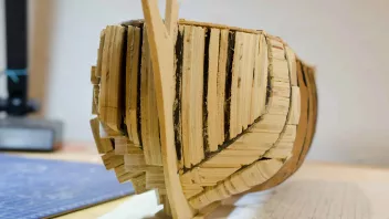

    Damit ihr hier nicht denkt, es passiert nichts: Ich habe keineswegs den Krempel hingeworfen, sondern fleißig weitergebaut. Ich habe mich dazu entschlossen, Anobium Punctatums Anregung zu folgen und den Bug- und Heckbereich zu füllen. Der restliche Bereich wird zwischen den Spanten lediglich versteift.
    Aber zunächst musste ich auf mein neues Spielzeug warten. Damit lassen sich die Füllstücke wesentlich schneller und gerader zuschneiden als mit meiner ollen Dekupiersäge:
    Der gefüllte Bugbereich, hier backbord:
    und steuerbord:
    Und hier die Backbordseite nach grobem Zuschleifen mit Holzraspel und 40er Schleifpapier (Stand heute). Dazu musste ich auf die Terrasse, weil ich in meinem Keller nicht so viel Holzstaub haben möchte; außer der Werft ist in dem Kellerraum auch noch anderes Zeugs untergebracht, das nicht so sehr einstauben soll (zum Sägen habe ich eine Absaugung). So konnte ich mich heute beim Schleifen durch die ersten offiziellen Frühlingssonnenstrahlen wärmen lassen:
    Die Spanten habe ich übrigens vor dem Füllen, der Anregung unseres Holzwurms folgend, schwarz gestrichen, damit ich beim Schleifen weiß, wo ich aufhören muss. Man kann auf den Fotos übrigens sehen, dass der zweite Spant im Gegensatz zum ersten und dritten im unteren Bereich etwas konkav ausgeformt ist. Die Füllstücke folgen diesem Verlauf (noch) nicht. Wenn ich das noch ausschleife, ergibt sich eine merkwürdige Delle im Rumpf, die aber beim Original auch vorhanden zu sein scheint, zumindest nach Anatomy of the Ship. Dort ist sie in den isometrischen Rumpfansichten zu sehen, direkt von vorne oder der Seite aber nicht.
    So wie du das in dem verlinkten Beitrag gemacht hast, sparst du dir natürlich die erste Beplankung. Rein theoretisch könnte ich das schon noch so machen, nur müsste ich dann dickere Leisten zum Beplanken nehmen. Der Bausatz sieht vor, direkt auf die Spanten eine Beplankungsschicht mit 1,8 mm dicken und 7 mm breiten Leisten anzubringen. Ich hatte vorgehabt, zwei Schichten zu je 1 mm zu verwenden. Mit ein bisschen Abschleifen käme ich dann auch gut auf 1,8 mm.
    Wenn ich deine Methode verwende, müsste ich entweder 1,8 mm (im Bausatz enthalten, aber von schlechter Qualität) oder 2 mm dicke Leisten zum Beplanken nehmen (die müsste ich erst kaufen) und ich glaube, dass ich da Probleme mit dem Biegen bekomme. Oder ich müsste auf die Spanten noch einen mm aufdoppeln, damit ich mit 1 mm beplanken kann. Hm.
    Die Methode hätte allerdings noch den Vorteil, dass ich endlich eine Ausrede hätte, mir eine kleine Kreissäge anzuschaffen für die Füllungen.
    Wenn ich deine Methode anwende:
    Welches Holz soll ich für die Planken verwenden, davon ausgehend, dass ich eine Schicht mit 2 mm verwende? Was lässt sich in dieser Dicke anständig biegen? Die Farbe des Holzes wäre egal, weil ich davon ausgehe, dass ich den Rumpf bemale und kupfere.
