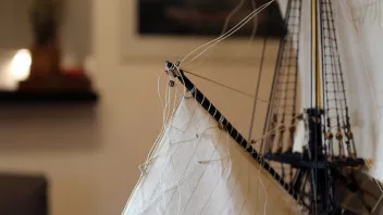

    Und dann konnte es losgehen. Dachte ich - schaute aber sicherheitshalber nochmal in den eben so gescholtenen Schrage. Oh, noch zwei weitere Taue müssen an die Spitze der Gaffel, mit am anderen Ende eingebundenen Blöcken, das werden die Geerden. (Geerden dienen zum seitlichen Stellen der Gaffel und um das Rundholz mittschiffs zu halten, wenn kein Segel gesetzt war. Bei gesetztem Segel hält nur die luvseitige Geerde.) Ach ja, und die Gaffel braucht ja auch ein Klaufall. Das Piekfall war vorbereitet, Tau befestigt, Block auf dem Baum und Doppelblock am Eselshaupt. Für das Klaufall musste erst noch ein weiterer Doppelblock um den Masttop gehängt werden, ein zweiter Doppelblock eingebunden und an der einen Seite mit dem Taljereep und an der anderen Seite mit einem Haken bestückt werden. Jetzt fing die Fummelei an. Zuerst das Piekfall durch die Blöcke fädeln und den Baum damit so langsam in Position bringen. Jetzt die beiden Blöcke für das Klaufall mit dem Taljereep verbinden, den unteren Block in den Augbolzen auf der Klau einhängen und langsam die Talje anziehen. Dabei das Piekfall weiter anziehen. Mit den restlichen freien Händen darauf achten, dass das ganze andere Fadengedöns nicht im Weg ist und sich nirgends irgendein Tau da festhakt, wo es das nicht soll.
    Dann befestigte ich das noch lose Ende des Perlenracks, was auch nicht ohne Beihnahe-Fingerbrechen abging.
    Jetzt konnte ich das Segel am Mast befestigen. Da brauchte es auch mehrere Versuche, ehe Schlaufe für Schlaufe so gelegt war, dass an keiner Stelle eins der vielen Taue, die da in unmittelbarer Mastnähe aus den unerfindlichen Höhen der Takelage kommen, mit eingebunden wurde.
    Jetzt hängen da "nur" noch auf jeder Seite je drei Dempgordings, ein Aufholer und eine Geerde. Ach ja, die Brasstaue der Marsrah sind auch befestigt; die Brassen der Bramrah kommen morgen an die Reihe.

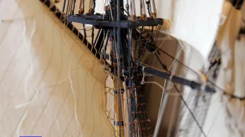

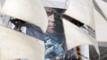

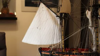

    So schaut es derzeit aus:
    Hier sieht man recht gut das Piekfall , auf dem zweiten Bild das Klaufall und im dritten die vollgepackte Piek der Gaffel.
    Als nächstes kommt der Giekbaum dran, hier muss ich noch Fußpferde anbringen und die Talje für die Schot vorbereiten. Der Aufliegerkragen für diesen Baum ist bereits am Mast. Wenn der dann auch an Bord ist, wird das Segel vorn und hinten daran befestigt, anschließend wird dann wieder gefönt. Erst wenn das Segel dann in der endgültigen Position ist, werde ich die vielen losen Enden ordentlich belegen. Ist also noch einiges zu tun.

    Heute nur ein kurzer Zwischenbericht, ohne Bilder. Dieses letzte Segel hat es wirklich in sich. Kein anderes Segel hat derartig viele Taue und Taljen und sonstigen Kram. Ich bin ein Stück weiter, ja, aber noch lange nicht am Ziel. So bekam der Giekbaum auch noch die Baumtopnanten, zwei Taue, die beidseitig zum Masttop laufen, dort durch Leitblöcke geschoren werden und dann an Deck mit Anholtaljen befestigt werden. Das alles entsteht aus einem Tau, welches mittig an der Piek des Baumes befestigt wird. Die Doppelblöcke für die Taljen müssen also an Bord eingebunden werden, und für die Gegenblöcke brauchte es noch zwei Augbolzen an Deck zum einhaken.
    Die Kräfteverhältnisse sind hier besonders spannend. Man muss probieren und gut überlegen, in welcher Reihenfolge man welche Taue strafft und belegt. Holt man die Schot zu dicht an, kommt der Baum nicht nach Steuerbord - da muss er hin bei der Stellung der anderen Segel. Die Baumschot braucht genügend Spiel, damit der an einer Kausche befestigte Block auf dem Metallbügel, der an Deck festgebolzt wurde, gut hin und her laufen kann. Die Baumtopnanten dürfen nicht zu viel Zug bekommen, sonst flappt das Segel. Das Klaufall der Gaffel muss auch immer im Blick gehalten werden. Auch die Brassen der Mars- und Bramrahen wollen mitspielen, und die Geerden hab ich noch gar nicht so weit, dass ich sie zumindest provisorisch belegen könnte. Bei den Dempgordingen suche ich noch geeignete Belegpunkte. Und so weiter... fie

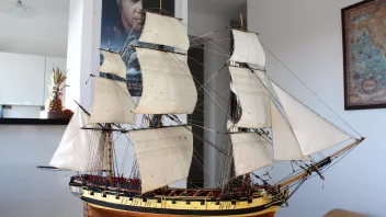

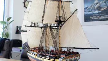

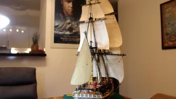

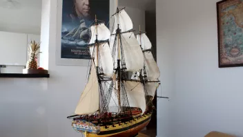

    So, Leute, habe fertig! Also das, was man gemeinhin unter Takelage versteht, stehendes und laufendes Gut der Masten, Stengen, Rahen und sonstiger Rundhölzer und natürlich auch der Segel.
    Heute hatten wir hier in Berlin wunderschönen Sonnenschein, da habe ich schnell ein paar Bilder gemacht, bevor Klärchen wieder weg war.
    Was auf diesen Fotos noch fehlt, sind die Geerden, die hab ich aber mittlerweile auch dran. Ebenso sind die restlichen Drehbassen angebracht; die Marse von Groß und Besan haben bereits ihre Geländer zurück. Aber das zeige ich dann später.
  • Was für eine Schönheit. Ich konnte mich ja letztes Jahr vor Ort kaum an ihr satt sehen, aber jetzt ist sie perfekt. hail
