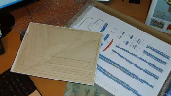

      Nun also alles aus der Rubrik "Was bisher geschah":
      Ein erster Blick in den Kasten macht Appetit! Das Innenleben präsentiert sich gut sortiert. Man sieht Masten, Takelgarn, Beschlagteile, Kanonen, Farben, Draht für Augbolzen, Ringe u.ä., herrliche Belegnägel aus Messing und die Blöcke zum selbst bauen.
      Die Segel sind aus Stoff und schon vorgefertigt. Der darunter zu erkennende Bogen ist der einzige farbige und der einzige, der nicht gelasert ist.
      Viele Lasercut-Bögen, die Planken einzeln, das ist wunderbar!
      Kupferfolie für den Rumpf.
      Die Galionsfigur und andere Figuren sind aus Plaste, sehe aber gut aus und werden auf jeden Fall nochmals gestrichen.
      Die Bauanleitung ist sehr umfangreich und auch in Deutsch.
      Fazit: Der Bausatz macht einen grundsoliden Eindruck. Shipyard unterscheidet ja zwischen "normalen" Kartonmodellen, bei denen man dann bestimmte Teile als Lasercutbögen zukaufen kann - so wie bei meiner Papegojan - und den reinen Lasercut-Kartonsätzen; in dieser Kategorie ist die MERCURY das neueste Modell und stellt alle bisherigen Bausätze doch in den Schatten.
      (Die obigen Aufnahmen stammen aus dem Jahr 2013 - nur falls sich einer an der Jahreszahl im Wasserzeichen stören will. So lange liegt der Kasten nämlich schon hier; ich wollte aber erst das Papegojan-Projekt beenden)

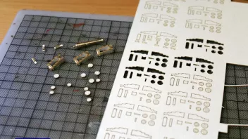

      Die Tür. Ja, wie baut man denn sowas in Karton? Das will ich heute mal zeigen, einfach um zu verdeutlichen, wie so scheinbar belanglose Kleinigkeiten doch interessant daher kommen können.
      Heute baue ich eine Tür, die unter das Vordeck führt, also am fertigen Modell gut zu sehen ist, weshalb auch besondere Sorgfalt angebracht ist. Von den insgesamt 12 Türen, die das Modell hat, gilt das übrigens für 8. Also dass sie später auch noch zu sehen sind.
      Das Prinzip ist einfach: Drei Kartonteile müssen übereinander geklebt werden, dann gibt es noch ein bissel was zum Aufwerten - fertig. Fangen wir also an:
      Zuerst einmal färbe ich die Kanten des Fensterkreuzes, da man dort später, nach dem Zusammenkleben, schlecht ran kommt. Ebenso färbe ich schon mal ein paar andere Stellen - warum, wird später deutlich.
      So, das Auslösen aus dem Lasercutbogen geht schnell. Die kleinen Vierecke am unteren Bildrand des obigen Fotos werden später auch noch gebraucht.
      Am Mittelteil erkennt man übrigens gut, dass die Linien nicht nur aufgedruckt, sondern mittels Laser eingraviert sind und bei nicht zu dicker Bemalung das machen, was sie machen sollen: Auch nach der Farbgebung sichtbar sein.
      Jetzt klebe ich die ersten beiden Teile zusammen.
      Dreht man das jetzt um, erkennt man, dass um das Fensterkreuz ein tieferstehender Bereich ist. Und genau für diesen gibt es auf einem speziellen Folienbogen vorgestanzte Teile. Nur noch das passende Teil herausbrechen...
      ... und in das Fenster schieben: Passt perfekt und ist auf diesem Bild fast nicht mehr zu sehen:
      Jetzt klebe ich die andere Seite des Türblattes auf.

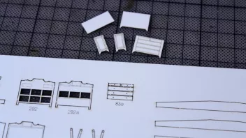

    • Re: HMS Mercury - Fregatte der Enterprize-Klasse; Shipyard-Kartonmodell, 1:72
      Weiter geht's. Mein nächstes Problem habe diesmal nicht ich verursacht, sondern Shipyard. Es geht um die Relingstützen.
      Die Stützen sind durchnummeriert von Teil 29 bis Teil 33. Logischerweise gibt es jede Stütze zweimal, mein Schiff hat ja auch zwei Seiten. :D
      Weiter vorn hatte ich etwas zu den Bögen gesagt. Die Teile einer Baugruppe sind oftmals über mehrere Bögen verteilt; das hat zum einen was mit platznutzender Aufteilung und zum anderen vor allem mit notwendigen unterschiedlichen Kartonstärken zu tun. Da kann es schon mal sein, dass man Teil 520a auf Bogen 13, Teil 520b auf Bogen 19 und Teil 520c auf Bogen 29 findet.
      Die Relingstützen sind recht einfach: Jeweils ein kompletter Satz findet sich auf Bogen 27 und 29. Das sieht dann so aus:
      ...und das sieht auf dem anderen Bogen so aus - hier hatte ich schon alle Stützen fertig:
      Schon beim Zusammenbau der zweiten Stütze Nummer 29 kam es mir komisch vor - und zu Recht. Die beiden Kartonbögen hatten - warum auch immer - eine geringfügig voneinander abweichende Stärke, was sich dann durch das Aufeinanderkleben der beiden Teile natürlich noch verstärkt hat und im Ergebnis so aussieht:
      Die Stützen müssen an Deck in diese vorgesehenen Schlitze:
      (Hier sieht man jetzt sehr gut, wie das Deck nach meiner oben beschriebenen Spezialbehandlung aussieht.)
      Tja, auf einer Seite schlackert die Stütze leicht hin und her - kein Problem, welches mein Kleber nicht lösen könnte - aber auf der anderen Seite muss ich entweder an dem Schlitz oder an der Stütze schnitzen, damit sie reinpasst. Also entweder wurde im Werk bei der Kartonstärke daneben gegriffen, oder aber es wurde vergessen, die Teile entsprechend zu benennen, damit klar ist, dass man für die benötigte Stärke ein Teil 29 von Bogen 27 und ein Teil 29a von Bogen 29 braucht. Ich tippe ja eher auf erstere Variante.
      Kein unlösbares Problem, aber doch ärgerlich, zumal es den bisher durchgängig positiven Eindruck von diesem Bausatz ein klein wenig schmälert. Hoffen wir mal, dass da nicht noch mehr Klopse kommen.

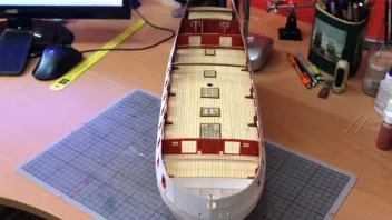

      Einen Tag später war ich Bonden, der Trempelritter. :D
      Nachdem ich die Relingstützen mit den weiter vorn beschriebenen Problemen angebracht hatte, konnte ich die erste Lage Bordwand anbringen:
      Man sieht, das ist relativ dünner Karton, macht aber nix, denn später wird davon nichts mehr zu sehen sein. Meine aktuelle Aufgabe bestand jetzt darin, die innere Bordwand anzubringen. Diese besteht aus 9 Teilen auf jeder Seite, wie man leicht durch Abzählen der von den Schotts und den Relingstützen gebildeten Abschnitte herausbekommt. Und da kommen jetzt die Trempelrahmen ins Spiel! Laut Bauanleitung soll man die erst zusammenbauen und dann an die dünne "Hilfsbordwand" kleben, um danach die inneren Bordwandteile anzubringen. Ich hab das an Steuerbord ganz vorn versucht und war mit dem Ergebnis nicht zufrieden. Das war mir zu kompliziert, zu unlogisch und zu unsauber. Also entschied ich mich, die Rahmen direkt auf den inneren Bordwandteilen zu bauen.
      Dazu muss gesagt werden, dass die Trempelrahmen hier nicht die innere Umrandung der Stückpforten bilden, sondern im Prinzip nur der Abstandshalter zwischen innerer und "Hilfs-"Bordwand sind. Das macht es nicht unbedingt einfacher... Ein erster Versuch sah so aus:
      Von vorn recht hübsch anzusehen:
      Und einmal Probestecken an Deck:
      Na, das sah doch schon gut aus! Also frisch ans Werk. Insgesamt sind 24 Stückpforten zu versorgen; jeder Rahmen besteht aus vier dünnen Kartonstreifen, und für jeden Rahmen gibt es extra nummerierte Streifen, obwohl fast alle identisch aussehen! :re: Die Produktion ging in Serie:
      Nun noch hübsch rot anmalen, und dann anbringen. So leicht... klingt das. In der Theorie. Die Praxis aber: Es wurde ein lustiges Gemetzel! :arr:
      Ich habe ja von den zu dicken Relingstützen berichtet. Die führten dazu, dass die Bordwandteile nicht passten, ich musste die meisten mit dem Messer bearbeiten. Und nicht nur das: die hinteren Schotts musste ich ebenfalls sowohl von der "Hilfsbordwand" als auch teilweise vom Deck lösen, um alles irgendwie passend zu machen. Lange Rede, kurzer Sinn: Ich habe es irgendwie geschafft! :hurra2: Die Teile für die äußere Bordwand hatte ich zwischendrin dann schon mal aus dem entsprechenden Bogen geholt, um durch Anhalten immer wieder zu schauen, ob es denn auch nach Anbringen dieser finalen Stücke gut aussieht. Es sieht, da bin ich mal ganz sicher! :cool: Auf jeden Fall sieht das Schiffchen jetzt so aus:
      Die Bauanleitung meint, dass ich jetzt bald das Vordeck und das Achterdeck aufsetzen soll. Einen Teufel werde ich tun! Bevor ich das mache, will ich rumpftechnisch bedeutend weiter sein, denn wenn ich die Decks schließe, muss ich vorher die darunter stehenden Kanonen einbauen.

      Diese hässlichen Löcher an Deck sind jetzt endlich ordnungsgemäß verschlossen. Und an Backbord habe ich mal mit der Zweitbeplankung begonnen - so langsam sieht es immer mehr nach Schiff aus.

      Die Drittbeplankung wird dann ganz traditionell Planke für Planke realisiert. Ob und wenn ja was ich da noch vorbereitend mache, weiß ich noch nicht. Es gibt da nämlich unter Umständen ein Problem:
      Die größte Herausforderung bei einem Schiffsmodell aus Karton ist bekanntlich, die Rumpfform flüssig und gefällig, ohne hässliche Kanten hinzubekommen. Da sind die "Holzwürmer" unter den Modellbauern klar im Vorteil - Papier sucht sich ob seiner fragilen Konsistenz viel leichter den kürzesten Weg zwischen zwei Punkten als Holz. Ich hoffe, ich kann mich im Folgenden verständlich machen: Die Spanten (siehe Seite 1 dieses BB) haben einen gewissen Abstand zueinander. Die aus relativ dünnen Kartonstreifen (eher ein wenig dickeres Papier) bestehende Erstbeplankung hat die Kanten der Spanten auf direktem Weg miteinander verbunden - oberflächlich betrachtet eine runde Sache, bei genauerem Hinsehen aber doch im um 90° gedrehten Wasserlinienschnitt ein Vieleck. Die Zweitbeplankung besteht aus - im Vergleich zur ersten Schicht - dickerem Karton, ca. 0,5 mm. Der gleicht zwar das Niveaugefälle zwischen den Spanten etwas aus, aber man sieht dennoch noch immer sehr deutlich, wo die Spanten sitzen. Die große Frage ist nun: Werden die einzelnen Planken der Drittbeplankung (ebenfalls ca. 0,5 mm) diese derzeit gut sichtbaren Dellen verschwinden lassen? Spannende Frage!
      Ich denke auch über ein Spachteln des Rumpfes nach, kann mich aber aus mindestens zwei Gründen nicht so recht mit dieser Variante anfreunden: Zum einen ist da die äußere Bordwand. Diese Teile sind schon das Finale, da kommt - außer Farbe und hier und da noch dies und das - keine weitere generelle und durchgehende Schicht mehr drauf. Das heißt, ich müsste das beim Spachteln und vor allem beim späteren Schleifen sehr gut schützen. Zum anderen das, was dann passiert: Bis jetzt waren die Beplankungsteile von der Passgenauigkeit sehr gut. Mit einer Spachtelung verändere ich zwangsläufig Abmessungen, und selbst bei sorgfältigster Arbeit ist nicht ausgeschlossen, dass die Oberfläche des Rumpfes nicht mehr so homogen ist, wie es für die Drittbeplankung nötig ist. Die Gefahr, dass es dann ungewollte Lücken zwischen den Planken gibt, ist real und begründet sich auch aus Erfahrungswerten: Bei der Papegojan habe ich auch den Rumpf nach der Erstbeplankung gespachtelt. (Dort gab es nur zwei Schichten.) Nach der Zweitbeplankung kam mir nur der Umstand zu Gute, dass auf jeden Stoß zwischen den Plankenteilen ein Barkholz das Schlimmste verdeckt hat. Die Niveauunterschiede waren teilweise doch recht krass. (Jetzt, wo das hübsche Pinassschiff fertig ist, kann ich es ja verraten.)
      Mein Optimismus sagt mir, dass die bei Shipyard nicht umsonst drei Beplankungsschichten vorgesehen haben und es sich dann auch erledigt hat mit den Dellen durch die Spanten. Vielleicht schneide ich mir ja aus einem der Plankenbögen vom Rand einen plankenähnlichen Streifen ab und klebe ihn mal probeweise an, um zu sehen, wie das dann aussieht. Runtergefetzt ist der dann schnell. Um auch mal zu zeigen, was ich meine, habe ich mal ein Foto mit dem bösen Blitz gemacht. Stört euch mal nicht an den Strichellinien, schaut in Richtung Heck, da wird es, glaube ich, deutlich, wo mein Problem liegt:
      Das Herumdenken hat dann später zu einer möglichen Lösung geführt - allerdings nicht zu der, die das Problem wirklich löst. Ich habe Papierstreifen in die durch die Spantenkanten gebildeten Dellen geklebt, in der Hoffnung, dadurch die Niveuaunterschiede auszugleichen. Im Ergebnis muss ich leider sagen, dass das nur zum Teil gelungen ist. Nach den ersten beiden Planken sah noch alles gut aus, aber dann wurde es doch deutlich, dass leichte Unebenheiten noch immer zu sehen sind. Aber kein Grund, den Kopf hängen zu lassen: Ich bin mittlerweile mit der Drittbeplankung auf der Steuerbordseite zu gut zwei Dritteln fertig, und auf den Großteil dieser Arbeit kommt ja dann noch die Kupferung. Das bietet mir die Chance, da vorher noch was am Untergrund zu machen. Die Backbordseite habe ich nach diesen Erfahrungen einer Sonderbehandlung unterzogen, die noch nicht beendet ist. Darüber berichte mal besser erst, wenn sie abgeschlossen ist und - hoffentlich - zum Erfolg führt. ;)
      Nachdem ich also brav Planke für Planke geklebt habe und immerhin von den 28 Stück - wobei jede aus zwei Teilen besteht - stolze 16 verarbeitet sind, hatte ich dann erst einmal darauf so gar keine Lust mehr. Aber ich hatte Lust auf Schiffchen bauen. Zum Glück gibt es ja genug zu tun, also habe ich mich mal mit ein bissel Kram für das Hauptdeck beschäftigt. Da gibt es Dinge, deren Sinn sich mir im Moment noch nicht so richtig erschließt, weil ich auch keine Lust auf Bücherblättern hatte - ich wollte einfach nur was bauen! :P Andere Dinge wiederum sind völlig klar: Getreu dem Motto "Wie die Verpflegung, so die Bewegung." gehört die Kombüse ausgerüstet! Also wurde der Ofen gebaut und dazu gehörend auch der Rauchabzug. Die Rohfassung sieht so aus:

      Dann ging es weiter mit der Reihe "Teile, die die Welt nicht sieht". Mein Kapitän benötigt ja ein paar Möbel in seinem Bereich. Zum Beispiel eine Kommode für die Admiralitätsorder und das Signalbuch und das Logbuch und seine Wechselsocken. :D Die 5 Teile 83a und die frei herumliegenden Teile sollten dafür reichen:
      Dann noch ein Tisch, zwei Stühle, ein Sofa und ein Bett:
      Was im Vordergrund so unscharf rumliegt, sind die Polster für Stühle und Sofa. Mit Farbe sieht es dann so aus:
      Tja, sieht alles schick aus und verschwindet dann später in der großen Achterkajüte. Das Bettgestell kommt ja in die kleine Kabine neben der great cabin, ist später also erst recht nicht zu sehen. Aber egal - ich weiß, dass das da steht, und das ist wichtig!

      Die Rohre liegen dem Bausatz bei, ebenso die Schildzapfen. Und da lauert schon ein großes Problem. Die Schildzapfen sind nur unter dem Einsatz brutalster Gewalt dazu zu bewegen, durch die vorgesehene Öffnung im Kanonenrohr zu gehen. Ich musste das Rohr in den Schraubstock spannen und den Zapfen mit dem Hammer durchjagen, und das scheint bei allen Teilen der Fall zu sein. Da muss ich mir was einfallen lassen - also die Feile oder den Bohrer zum Einsatz zu bringen. Aber die eine Kanone reichte ja, um bei der weiteren Fertigung der Lafetten als Muster zu dienen:
      Gut, vier Lafetten fertig, das würde für das Vordeck reichen. Aber ich wollte Abwechslung, daher also andere Sachen.

      Das Heck war ja noch, zumindest so oben rum, offen - das wollte ich endlich ändern. Also ran an den Heckspiegel! Der besteht so aus gefühlt 100 Teilen. Irre, was sich die Shipyard-Leute da alles ausgedacht haben - Kleinigkeiten nur, aber in Summe eben ein feines Ergebnis - und der Heckspiegel ist nun mal ein besonderes Schmuckstück eines Schiffes dieser Zeit. Und natürlich gehört dazu auch die Seitengalerie. Beim Bauen bin ich einfach fast gar nicht zum Fotografieren gekommen - schade, aber man möge es mir nachsehen. Für diejenigen, die hier mitlesen, weil sie vielleicht auch die Mercury bauen oder bauen wollen, der dringende Ratschlag: Gaaaanz langsam, gaaanz behutsam, und die an dem Punkt doch sehr spärliche Bauanleitung sehr gründlich und immer wieder betrachten, um hinter die Logik des Zusammenbaus zu kommen. Und das Schöne ist: Wenn man alle Teile richtig rum anbaut, passt auch alles! :D Ich bin bei ein paar Trockenproben, die ich immer mache, schier verzweifelt, bis ich gemerkt habe, dass ich ein Teil einfach nur verkehrt herum gehalten habe - nicht immer ist das so eindeutig erkennbar.
      Doch nun mal Bilder. Dieser filigrane Streifen will goldiert und dann angebracht werden. (Goldiert - meine neueste Wortschöpfung. :D )
      Und wenn der Kapitän mal für kleine Kapitäne muss, geht er ja nicht nach vorn, sondern hat sein gemütliches Separée:
      Die mitgelieferten Fensterfolienteile sind super - man sieht den Kapitänssitz sogar durch die Scheiben:
      Was ich im Bild nicht festgehalten habe: Es gibt auch eine Entsorgungsöffnung... :D
      Hier sieht man jetzt unseren Goldstreifen in Vollendung und am richtigen Platz:
