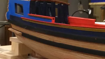

  • Nachdem mit dem vorderen Schott und dem Heckspiegel die Fixpunkte für den Bau des Pavillons geschaffen waren kam als nächstes der Einbau des Fußbodens im Pavillon und das aufzimmern der Borwände dran.
    Danach konnten die Fensteröffnungen nach alter Zimmermannsmanier eingeschnitten und versäubert werden.
    Soweit der Bauzustand heute Abend.

    werde ich wohl machen. Aber zuerstmal so weit sein. Heute wurde erst mal an den Wänden weiter gearbeitet und die Fensterleibungen erstellt.
  • Vielen Dank für Eure freundlichen Worte.
    Im Augenblick stehen Malarbeiten auf dem Arbeitsplan. Die Wände des Pavillon als Vorbereitung für das Anbauen der Schmuckleisten und -Teile,und dann das Unterwasserschiff. Dazu gehört allerdings auch noch im Anschluß der Bau des Ständers fürs Schiff. Angemalt sollte sie wohl nicht mehr so auf der Helling herumliegen.

    In der letzten Zeit ghab es mal wieder die üblichen " tausend Handgriffe" am Neubau. Als Erstes waren etliche Bereich anzustreichen. Dabei habe ich Preußisch Blau als Hintergrundfarbe für die Holzdekoration des Schotts des Pavillon und dessen Innenseite gewählt.
    Dann kamen die Abschlüsse des Schanzkleides mitsamt Bemalung dran.
    Vor Werftschluß inspizierte der Skipper noch den Baufortschritt.Hat zwar nichts gesagt, scheint aber zufrieden zu sein.
