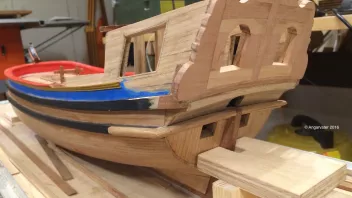

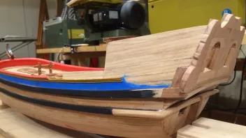

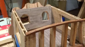

    Heck und Pavillon sind in der Fertigung. Hier die achtere Wand des Pavillon. Erstmals zur Probe aufgesetzt.

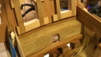

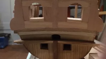

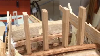

    Nun die Konstruktion des vorderen Schott
    Hier kann man das Gatt für die Ruderpinne unter dem Schott ganz gut erkennen.

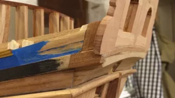

    Das obere Rehm wird erst wenn die Bordwand aufgezimmert ist auf Maß geschnitten.
    Cheers ANgarvater

    Was Bonden da schrieb beschreibt die das sehr treffend. Den Pavillon herzustellen ist bei diesem Bau für mich besonders spannend , da die Konstruktionsdetails ja aus dem Bauplan nicht hervorgehen. So hat es eine gute Weile gedauert bis ich mir über die Abfolge des Aufbaues im Klaren war. Die Dimension des Heckspiegels waren zumindest ansatzweise aus den Zeichnungen zu entnehmen. Den bautechnischen Bezug zwischen Vorderschott und achterem Abschluß herzustellen war etwas Überlegung wert. Jetzt scheint es zu passen, sodaß ich in der nächsten Zeit den Pavillon bauen kann.
  • Das ist die wahre Kunst, sich auch in Dinge hineindenken zu können, für die es keine Zeichnung gibt.

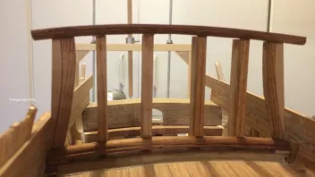

  • Durch den Einbau des vordern Schott entstand der erste Fixpunkt für die Konstruktion des Pavillon. Davon ausgehend ergaben sich Position, Neigungswinkel des achteren Schott sowie diverse andere Faktoren.

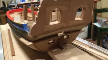

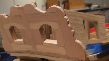

    Hier nun das Heckschott mitsamt den Anschlüssen an den Schiffskörper.
    Somit ergeben sich jetzt auch die Auflagerpunkte für das Deck und sonstige Einbauten im Pavillon.
    Dabei ist mir noch nicht klar ob ich den Pavillon wirklich ganz ausbauen werde. Mal sehn.

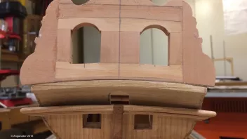

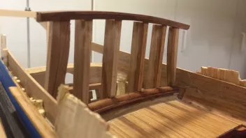

  • Nachdem mit dem vorderen Schott und dem Heckspiegel die Fixpunkte für den Bau des Pavillons geschaffen waren kam als nächstes der Einbau des Fußbodens im Pavillon und das aufzimmern der Borwände dran.

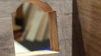

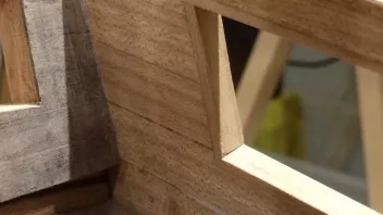

    Danach konnten die Fensteröffnungen nach alter Zimmermannsmanier eingeschnitten und versäubert werden.
    Soweit der Bauzustand heute Abend.

    werde ich wohl machen. Aber zuerstmal so weit sein. Heute wurde erst mal an den Wänden weiter gearbeitet und die Fensterleibungen erstellt.

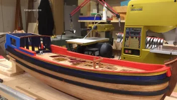

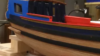

    Im Augenblick stehen Malarbeiten auf dem Arbeitsplan. Die Wände des Pavillon als Vorbereitung für das Anbauen der Schmuckleisten und -Teile,und dann das Unterwasserschiff. Dazu gehört allerdings auch noch im Anschluß der Bau des Ständers fürs Schiff. Angemalt sollte sie wohl nicht mehr so auf der Helling herumliegen.

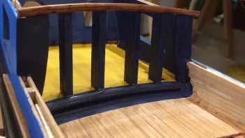

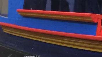

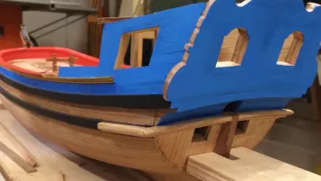

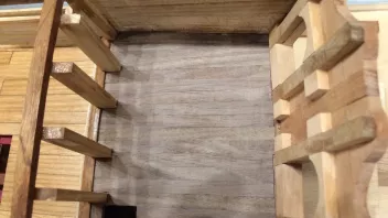

    In der letzten Zeit ghab es mal wieder die üblichen " tausend Handgriffe" am Neubau. Als Erstes waren etliche Bereich anzustreichen. Dabei habe ich Preußisch Blau als Hintergrundfarbe für die Holzdekoration des Schotts des Pavillon und dessen Innenseite gewählt.
    Dann kamen die Abschlüsse des Schanzkleides mitsamt Bemalung dran.

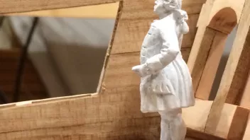

    Vor Werftschluß inspizierte der Skipper noch den Baufortschritt.Hat zwar nichts gesagt, scheint aber zufrieden zu sein.
