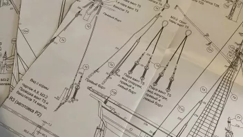

    Die farbige und ausführliche Bauanleitung

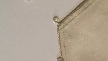

    Die Segel finde ich sehr schön gearbeitet. Vielleicht sollte ich doch mal ein Modell mit Segel bauen?:hmm:

    Schön, dass es los geht! Der Bausatz macht einen hervorragenden Eindruck.
    Sehe ich das richtig, sind die Segel bereits fertig mit Liektuaen, Nähten, etc. nur noch zum anschlagen? Das wäre was für mich, denn genau diesen Teil des Modellbaues mag ich nicht, das Zurichten der Segel.
    Ich wünsche Dir viel Spass mit diesem Modell und hoffe, dass Du damit zurück zum uneingeschränkten Bauspass findest!
  • Peter_H also bis jetzt bin ich sehr gut dabei ;)
    Die Segel sehen echt klasse aus, finde ich auch. Ich finde es immer nur sehr schade, das dann so viel von der Takelage verdeckt wird.:hmm:
    Aber es ist ja noch ein bisschen hin und ich kann mich immer noch entscheiden ob mit oder ohne Segel.;)

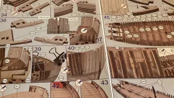

    Als erstes nochmal ein paar Fotos vom Bausatz, der mich immer noch begeistert. Sehr hohe Qualität und das zu einem guten Preis.fr18
    Bauanleitung.

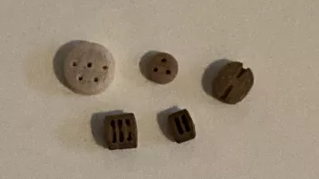

    Tolle Blöcke!

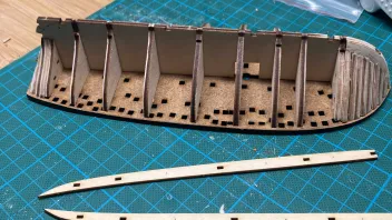

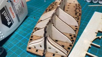

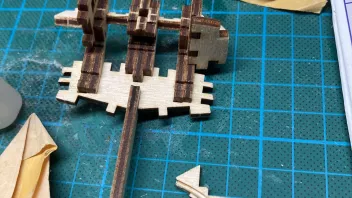

  • Hallo,
    ab jetzt geht es mit dem eigentlichen Baubericht los.

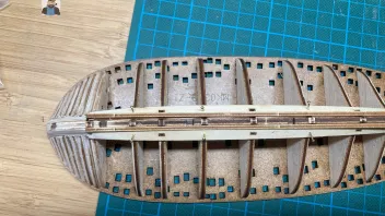

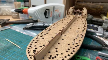

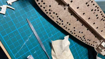

    Ein Unterschied zu anderen Bausätzen ist, das die Spanten auf eine Art "Zwischendeck gesetzt werden. Durch verschiedene Größen der Stifte die in das Deck gesteckt werden, kann man eigentlich nichts falsch machen. Durch feine Linien wird auch angezeigt wie weit gestrakt werden muss.
    Allerdings durch die vielen links und rechts gekennzeichneten Teile kann man dann doch mal durcheinander kommen und muss ein bis zwei Schritte wieder zurück. Also "Bondieren" ;)

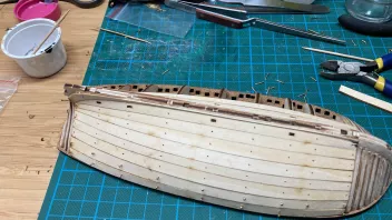

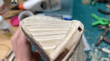

    Die erste Beplankung ist somit komplett und das Schleifen beginnt!

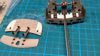

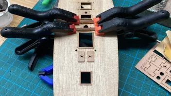

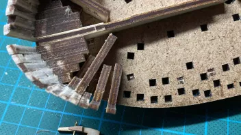

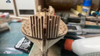

    Nun geht es weiter mit den Spanten über dem "Zwischendeck", dort wo einmal das Schanzkleid seinen Platz einnehmen wird. Das Heck wird vorbereitet und das Deck bekommt "Verstärkungen" bei den Ladeluken und Niedergang.
    Jetzt gibt es aber erstmal eine Pause auf der Werft, denn es geht für eine Woche in den Urlaub. Die Müritz unsicher machen. Allerdings motorisiert. ;)

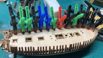

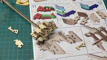

  • Hallo ihr Lieben, seid gegrüßt!

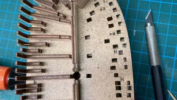

    Eine schöne Woche auf der Müritz liegt hinter uns und nun ging es auch ein wenig weiter in der Werft.

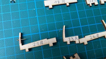

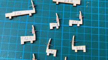

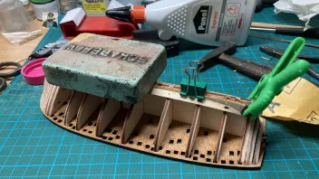

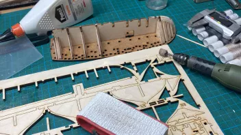

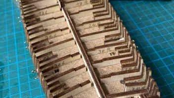

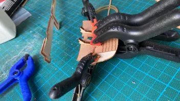

    Es mussten einige Teile für die oberen Spanten zurecht gemacht werden. Insgesamt über 70 Stück waren da am Start.
    Finde den Fehler! Genau, es fehlt die 22 :hmm: Langes Gesuche, bis mir dann auffiel, das ich ein Teil falsch beschriftet hatte. ;)
    Dann musste wieder mal geschliffen werden um eine glatte Fläche zu bekommen.
    Anschließend wurden alle Teile eingesetzt.

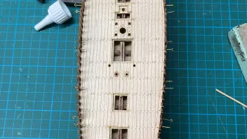

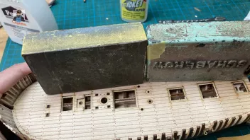

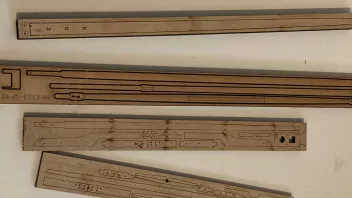

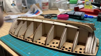

    Anschließend konnte schon mal das Deck eingepasst werden, am dann das erste innere Schanzkleid zu montieren.
    So langsam komme ich der 2. Beplankung schon sehr nahe. Ein Schritt der mit Geduld und Sorgfalt getan werden muß, denn das ist ja etwas was maßgeblich das Endergebnis ausmacht.

  • Sauber gebaut, aber das fertig gelaserte Deck kann mich nicht überzeugen.
    Auf dem Zeichenbrett und in der Werft: Naval Cutter Alert, 1777
  • aber das fertig gelaserte Deck kann mich nicht überzeugen.
    Aber immerhin ist da schon eins drauf...:pf::pf::pf:
    Das mit den Decks ist ja immer wieder eine Diskussion für sich. Ich persönlich bin der Meinung, dass in diesem Massstab diese Lösung durchaus seine Berechtigung hat. Ein fein gemastertes Furnier mit gelaserten Fugen stilisiert meines Erachtens ein Deck dieser Zeit, das wohlverstanden nur einmal, und zwar wenn es das erste mal fertig behandelt ist, so neu aussieht, am besten. In dieser Grösse ein Deck mit einzelnen Planken zusammen zu bauen erachte ich als übertriebene Mühe, die über das Ziel hinausschiesst. Aber wie gesagt, das ist die persönliche Meinung eines Modellbauers, der Spass am Bau hat und nicht zu viel Zeit in Recherchen stecken möchte. Und ich meine, dass wir beide, oeli da recht ähnlich ticken.
    Lange Rede kurzer Sinn, mir gefällts bisher sehr gut!
  • Meine Anmerkung soll auch nicht als Kritik an oeli verstanden werden.
    Der Nachteil ist der vollständig gleichmäßige Verlauf der Maserung über die gesamte Fläche. Diese kann man mit dem Deck nicht kaschieren. Ich frage mich warum der Hersteller nicht einfach die Planken einzelnen lasert. Dann kann man das Deck später zusammenbauen. Die Laserkanten geben eine gute Kalfaterung und vom angesprochenen Nachteil ist nichts mehr zu sehen. Gerade bei kleinen Modellen, die auch gebogene Decksplanken haben, hat ein Laser einen Vorteil.
