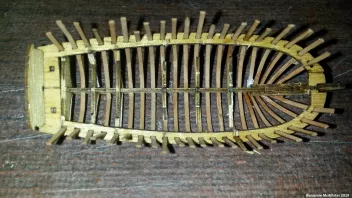

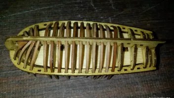

    Kiel und Spantengerüst, sowas habe ich noch niemals zuvor für irgendein Modell bauen müssen, waren recht flott fertiggestellt. Die Spanten kurz in Wasser vorgeweicht und dann entlang der beiliegenden "Schablone" durch den Kiel gefädelt und in Position gebogen. Dumm nur, und das ist wohl ein typischer Anfängerfehler oder der durchaus rein russischen Bauanleitung geschuldet (die Übersetzungen in Deutsch und Englisch sind auch keinen Deut besser als das Russisch), ich hatte Kiel und Spanten mit dem Sekundenkleber an der Schablone befestigt. Je weiter der Bau des Spantengerüstes voranschritt, desto mehr dämmerte es mir, dass hier wohl etwas falsch läuft. Naja. Trotzdem habe ich erst einmal weitergebaut und alles foto-dokumentarisch festgehalten. Ich wollte ja gern zumindest etwas zeigen, wenn ich schon alles nachher wieder zerstören muss.

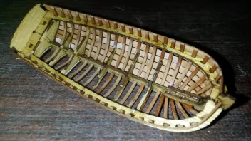

    Nachdem die Spanten also verlegt und in Position gebogen waren, musste ich die Schablone aus dem Inneren lösen. Mit Nagelschere, diversen Nadeln und viel Fingerspitzengefühl machte ich mich ans Werk. Knipp, Knack, Plopp. Nach einer gefühlten Ewigkeit war es endlich geschafft und die Konstruktion dennoch unbeschädigt - noch ein ungehobelter Rohbau, doch zweifelsfrei als ein Boot erkennbar.

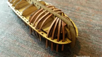

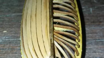

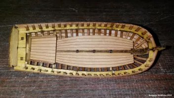

    Es folgte, was dann folgen musste, die Beplankung des Bootsrumpfes. Auch wenn der eine oder andere eventuell denken mag, dass ich mich aus Faulheit dazu entschlossen haben könnte, nur halbseitig zu beplanken, muss ich zu meiner Verteidigung sagen, dass ich tatsächlich von Anfang an den Plan verfolgte, die eine Seite des Bootes als Konstruktionsfenster offenzuhalten. Also ging ich wiederum ans Werk und weichte die dünnen Planken aus Birnenholz vor, um sie dann besser in Form biegen zu können. Dank des sehr kräftigen Sekundenklebers hielt sich die Fummelei mit den Hölzchen dann doch sehr in Grenzen.

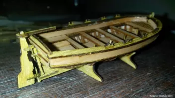

    Daran schloss sich der "Innenausbau" an. Die Böden mussten verlegt, ebenso wie die Sitzreihen eingezogen werden. Spannend fand ich in Anbetracht der geringen Modellgröße von nur 7,5 cm, dass die Sitzbänke sogar mit einem Stützpfosten in der Mitte der "Decksplanken" zu befestigen waren. Etwas Handarbeit und trotzdem gut umzusetzen.
    Jetzt sieht es doch schon deutlich nach einem Beiboot aus, oder? Weiter geht es unten im zweiten Teil des Bauberichtes mit dem Ruder und einigen Details sowie den Riemen.

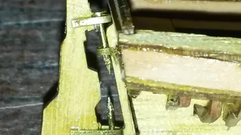

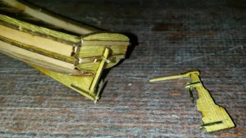

    Besonders freute ich mich bei diesem kleinen hölzernen Beiboot-Modell über das beweglich zu bauende Ruder nebst Ruderpinne. Die Konstruktion ist recht einfach, allerdings sieht das Ganze am Ende in meinen Augen aufgrund des zu verwendenden Messings recht edel aus. Der Messingdraht für die Ösen der Ruderaufhängung ist stabil und man benötigt schon ein Werkzeug, um es schmerzfrei in Form zu biegen. Die kleinen Nägel als Aufhängung sind mit einem Tropfen Sekundenkleber fest in Position zu bringen. In den Detailbildern seht Ihr, wie es am Ende aussieht.

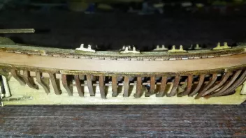

    Fehlten nur noch die Detailarbeiten an der Bordwand, die Ihr hier sehen könnt:

    Danke, lieber AnobiumPunctatum. Du hast natürlich Recht, mehr Zeit gibt auch ein besseres Ergebnis. Obgleich die Zeit hier eigentlich jetzt nicht der Fehler war aus meiner Sicht, sondern eher, dass ich am Anfang die "Schablone" für die Spanten ebenfalls mit eingeklebt hatte. Blöder Fehler. Das Trennen war dann am Ende doch etwas brutaler, da ging hier und da auch mal etwas zu Bruch. Aber das passiert mir ganz sicher kein zweites Mal. ;)
