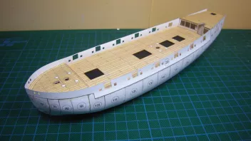

    Ein bisschen konnte ich doch wieder werkeln.
    Als nächstes standen die Decks und die Blende des Backdecks auf der Liste. Die Decks, die im Fall der HMS Wolf zu den von der Textur her besten Shipyard-Decks gehören, werden auf 0,5mm verstärkt. Bei den Grätings (Niedergänge unter Deck, etc.) wird das Deck ausgeschnitten und das "Unterdeck" ist schwarz gefärbt. Das gibt dann nach Anbringen der Grätings dadurch, dass diese nicht direkt auf dem schwarzen Untergrund aufgeklebt werden eine gewisse Tiefe. Eine sehr clevere Lösung, wie ich finde.
    Nun muss ich mich mit einem kleinen Problem des Bogens final auseinander setzten. Die Farben sind ja, wie bereits eingangs des BB geschrieben, sehr kräftig, für meinen Geschmack fast zu kräftig. Das rührt u.a. daher, dass das Papier eine sehr dichte Oberfläche hat und der Druck einen leichten Glanz aufweist. Diesen Glanz empfinde ich eigentlich als eher störend.
    Ich versuche also die Bögen ein zu scannen und wieder auszudrucken. (ich habe im Geschäft einen A3-Drucker/Scanner). Der Plan: Durch den Scan werden die Farben etwas abgestumpft und durch den Druck mit dem Tintenstrahl Drucker ist der Glanz weg.
    Soweit die Theorie eines Computer-Newbie's...
    Die Praxis sieht da komplett anders aus. Durch den Scan und Ausdruck werden die Farben ziemlich verfälscht, was beige war wird knallgelb, was braun war wird beige, etc. Ich versuche noch mit Photoshop etwas nachzuhelfen, aber erfolglos.
    Daher mein Entscheid: Es wird definitiv auch bei den sichtbaren Teilen der Originalbogen verbaut. Glanz hin oder her...damit muss ich leben.
    Nach den Decks wird die Schanz angebracht. Diese muss konkav vorgeformt werden. Das geschieht mit einem Plastik-Spachtel für Töpferarbeiten. Als Unterlage ein Stück Moosgummi. Dadurch werden die Teile regelmässig konkav und können gut angepasst werden.
    Zum Schluss der heutigen Bastelrunde wird der Heckspiegel angebracht. Beim Zierteil mit den aufgemalten Pferden gehe ich davon aus, dass diese auch Original "nur" aufgemalt und nicht erhaben waren. Somit lasse ich sie so. Die Zierelemente an der Schanz plane ich wieder analog der Jacht nachzumalen, damit sie etwas plastischer wirken.
    So, meine lieben, das war's dann wieder von meiner Werft. Euch allen eine schöne Woche und bis demnächst
