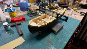

    Es lief zwar besser als bei der Sherbourne, aber es schlichen sich doch noch ein paar Fehler ein, auf die ich aber nicht weiter eingehen will ;) Aber für das nächste Mal weiß ich es hoffentlich besser. :thumbup:

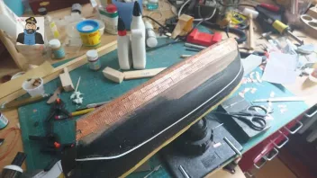

  • Die Beplankung ist doch gut geworden, noch ein wenig vorsichtig Schleifen und dann kannst Du den Rumpf so lassen. Beim nächsten Modell könntest Du vielleicht mal versuchen, die Beplankung des Vorbilds nachzuahmen und Füllstücke einarbeiten, um den Übergang zwischen Über- und Unterwasserschiff harmonischer zu gestalten. Wenn Du das Unterwasserschiff kupferst, sieht man davon allerdings auch nicht mehr viel.
  • Beim nächsten Modell könntest Du vielleicht mal versuchen, die Beplankung des Vorbilds nachzuahmen und Füllstücke einarbeiten, um den Übergang zwischen Über- und Unterwasserschiff harmonischer zu gestalten
    Ja, das will ich auf alle Fälle noch lernen. Irgendwie tue ich mich schwer damit. Weiß auch nicht, schon so viel gelesen, aber es "schnackelt " nicht.

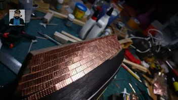

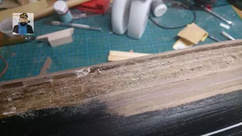

    Hallo liebe Kinder, hier ist die Sendung mit der Maus. Und heute zeige ich euch, wie ihr Kupferplatten wieder von eurem Modell entfernt. ;)
    Tja, da liest man Bauberichte und guckt sich Bilderchen an, aber macht es trotzdem falsch. :rolleyes:dash
    Man merkt es, ignoriert es. pillepalle Dann kommt die Phase, kann man damit leben. Dann, ach schlafe erstmal drüber und dann, was soll der ganze Quatsch.
    Man kann natürlich nicht damit leben, also runter damit.
    Meine Erfahrung war, das man mit Wärme den Kleber gut anlösen kann und das geklebte Stück wieder gut runter bekommt. Gesagt, getan, nun nochmal schleifen und nochmal von vorne chainsaw

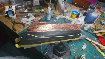

  • Ne, das mit dem nicht überlappen passt schon. In diesem Maßstab würde es nicht so passen. Habe mir das in einem anderen Forum mal angeschaut und muß dem Modellbauer dort zustimmen. :thumbup:
    Der Fehler war, das ich erstmal nur den Kiel mache und die anderen Platten von unten gegenstoße.
    Und der Verlauf war nicht richtig.
  • Ach ja, die Kupferplatten. Da hänge ich schon eine ganze Weile fest.
  • Werden die Kupferplatten nicht von hinten nach vorn überlappend befestigt? Sonst würden doch die Nähte einen Strömungswiderstand bilden.
